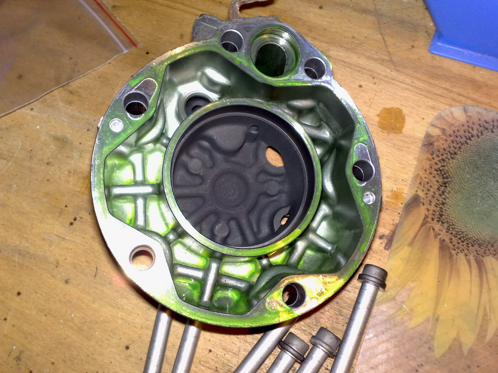

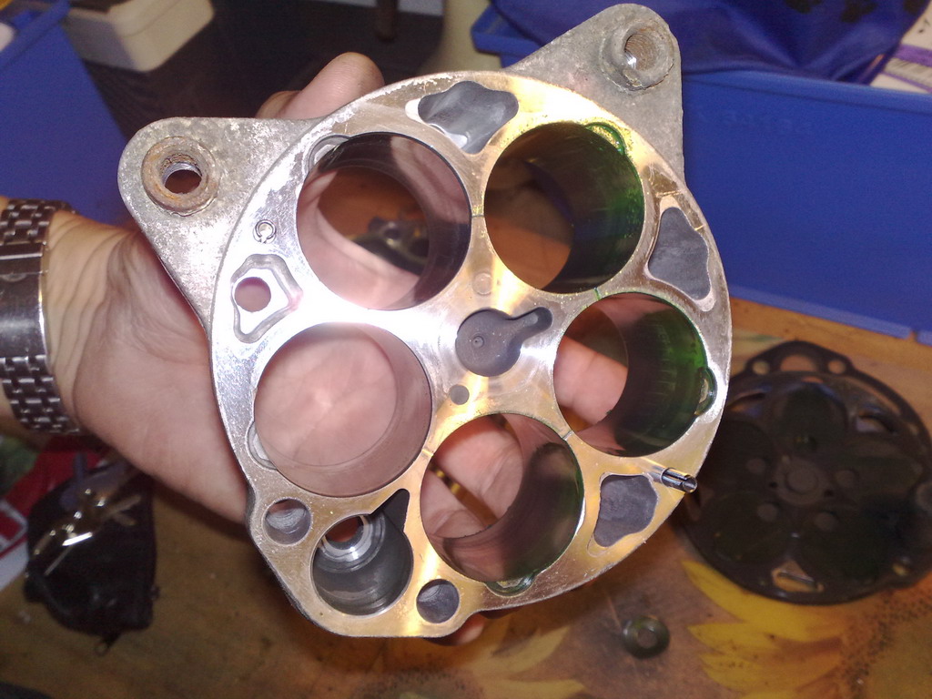

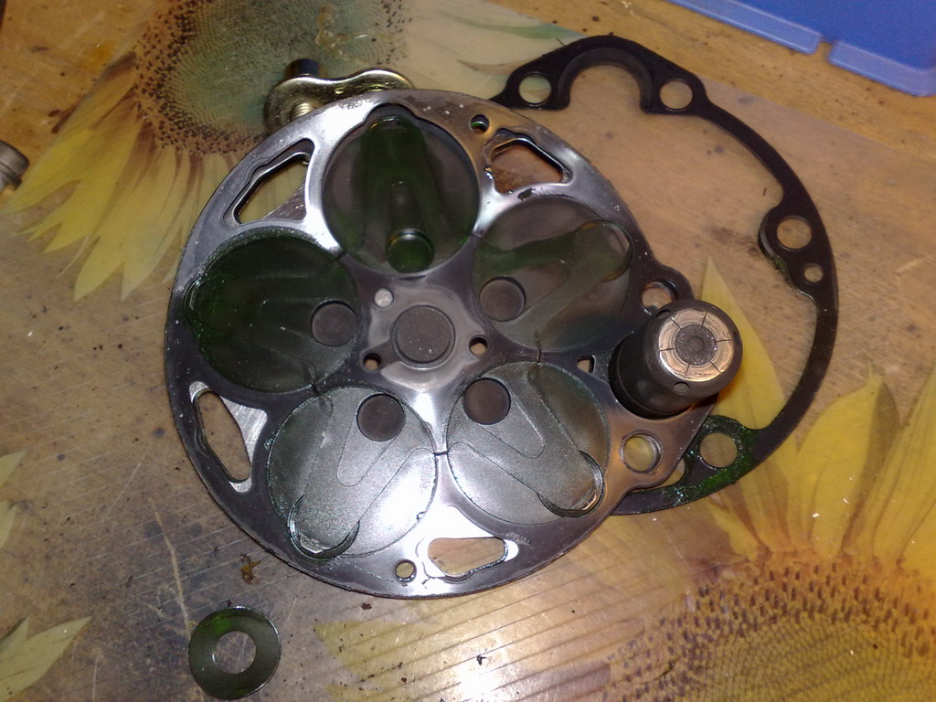

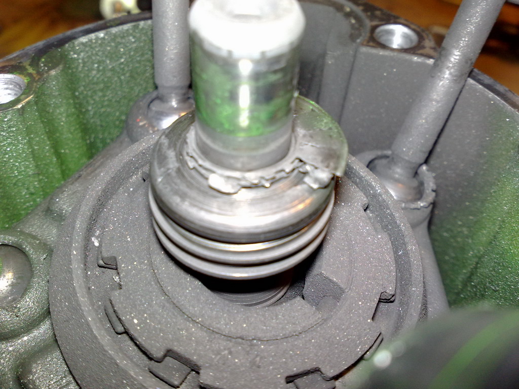

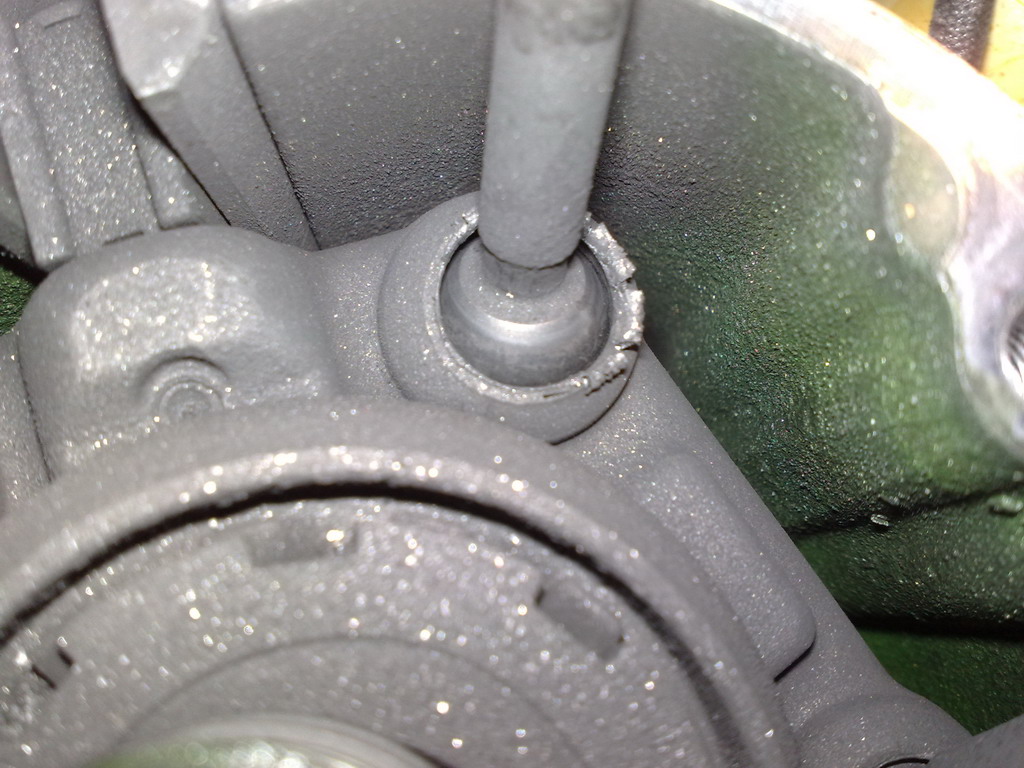

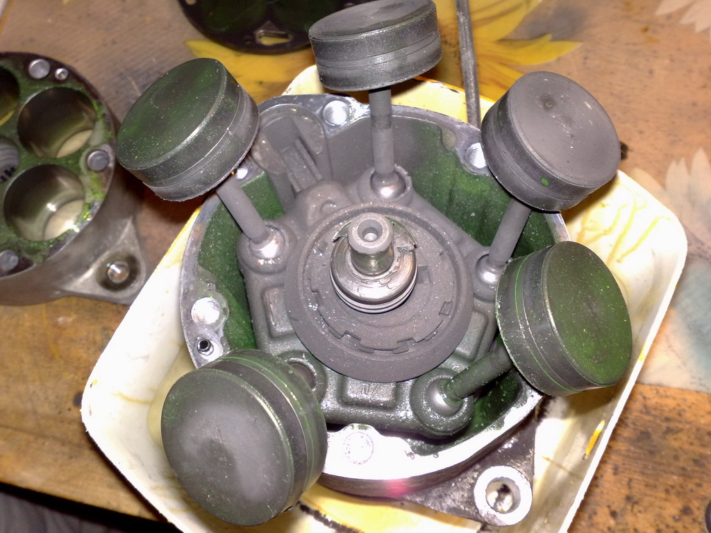

Hab hier noch paar Bilder vom Patienten nach der Obduktion, für diejenigen, die gern wissen wollen, wie soetwas aussieht:
Hey,
interessante Bilder.
Hätte gar nicht gedacht, dass sich darin eine relativ komplexe Technik versteckt.
ja interessant interessant. mmh und alles voller kontrastmittel. war bestimmt ne sauerei beim zerlegen. das mit der kupplung war nur bezogen auf das ´nicht mehr startfähig´. defekt war ja wie zu sehn der kompressor u. das kam dann halt auch noch mit dazu. quasi nen totalschaden. wenns dumm läuft dann gleich richtig
