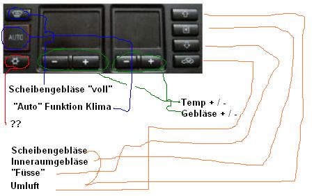

wozu is das sternchen also das „eis“ ? zeichen in der klimaautomatik da?
hab bis jetzt noch ned wirklich rausgefunden wofür…
wenn du das Symbol ganz links unten meinst in der Klimaautomatik, dient es dazu damit du die Klimaanlage einschaltest
es gibt kein Zeichen bzw ein Sternchen bei der Klimaanlage…
das hier ??
check ich ned wie einschalten??
Doch, und ob es das gibt, hab ich doch auch drin :slight_smile:
Das zeigt an, ob dein Klimakompressor an ist oder nicht. Kannst ja auch manuell steuern mit der taste daneben.

http://habock.com/car/klima_lol.JPG

Bild geht net,.,
genau, dann lag ich ja richtig!!..dieses sternchen dient dazu die klimaanlage einzuschalten!!! aber probiers nur wenn wieda mal plus grade hat dann wirst sehen wie kalt es wird ;))
hab pic eh upgeloaded und geht nun - siehe link oben!!
ach Ihr redet vom alten 8L…
der neue 8L (Facelift) hat das ja nimmer…
aha klimakopressor ok - aber was hat es für einen zweck genau ? ich kapiers ned
immerhin wenn ich es kühl haben will schalte ich die tempregler auf „hausnuimmer“ 16°C und dann auf „auto“ ???
(drum geht der stern bei den kalten temps jetzt ned zu drücken oder??)
na der Stren geht nimmer zu drücken weil die Anlage ohne Klimakompressor die 16Crad im Autoinneren net halten kann wenn es draußen 30Crad hat. Deswegen braucht er den Klimakompressor.

Das Sternchen bringst Du ab 3-6°C Aussentemperatur nicht zum „leuchten“… :knebel:
Kälteschutz ! Damit der Klima-Kompressor keinen Schaden nimmt.
PS : Beim Facelift, steuert man hingegen die Aktivierung / Deaktivierung des Klimakompressors über die ECON-Taste :idee:

WICHTIGE FRAGE : ich bin leicht verwirrt, wenn jetzt im Vorfacelift der Stern an is , ist dann der Kopmressor an oder aus ? ich dachte immer aus aber anscheinend lag ich da falsch …
Vorfacelift : Stern zu sehen → Klimaanlage an (Kompressor läuft) d.h. sie Kühlt!
Stern nicht zu sehen → Klima aus (Kompressor läuft nicht mit)
Facelift: ECON-Taste aktiviert → Kompressor aus
ECON-Taste aus → Kompressor an ( kühlt)
Is doch ganz einfach
