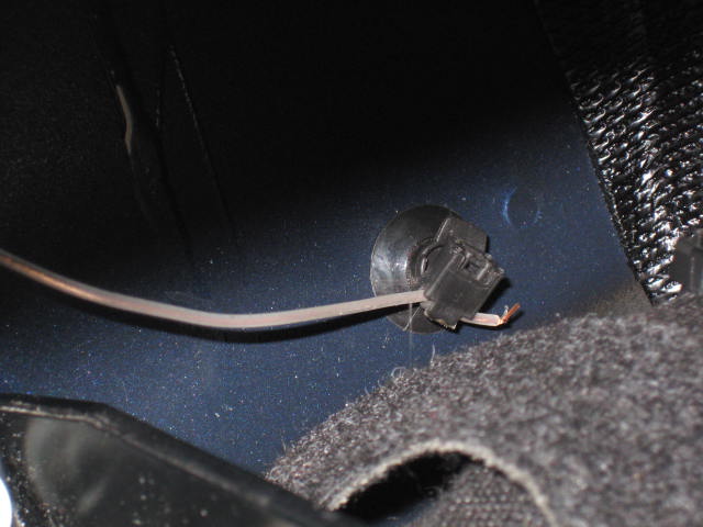

Auf Fehlersuche habe ich das Laufwerk im Kofferraum abmontiert, in dem die Navi-CD steckt. Direkt hinter diesem Laufwerk entdeckte ich eine am Blech festgeklebte Kabelhalterung mit einem durchtrennten Kabel (s. Foto).
Weiß jemand, wozu dieses Kabel dient oder ob es was mit dem Navi zu tun hat? Oder gibt es sonst noch Ideen, wie man die Navigation zum Laufen bringt?
Airwin
das ist die Funkantenne der ZV
Aha! Das Kabel sah irgendwie planlos durchtrennt aus. Aber die ZV funktioniert ja. Wieder was gelernt.
