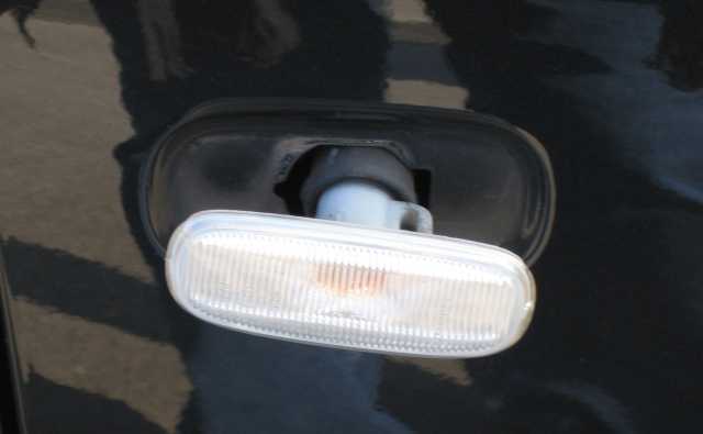

Habe mir erst letzte Woche klare Seitenblinker verbaut. Dafür habe ich so 'nen Reifenmontierhebel (Fahrradreparaturwerkzeug) verwendet und das ging schwup-di-wup. Einfach hinter den Blinker greifen, den Blinker nach vorne wegdrücken und raushebeln. Den alten Blinker abziehen und das Kabel festhalten. Ich hatte nämlich Angst, dass es mir in den Kotflügel entfläuscht. Und anschließend Lampe (orange) aufsetzen, neue Blinker montieren und einsetzen,

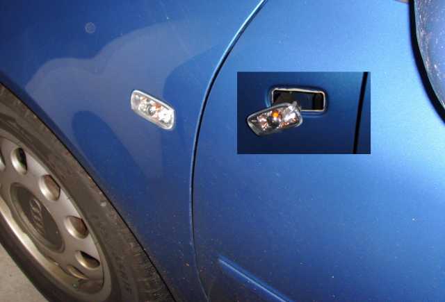

Habe bei mir es nachgerüstet
8E0949127 + Arbeit
+Arbeit heisst, du hast am Kotflügel rumgeschnippelt, oder? Hab nämlich die Klarglas-Blinker zum Geburtstag bekommen. Und die Teile passen absolut nicht! Die haben die gleiche Teilenummer!

Ich habe meine (VFL) auch letzte Woche erst ausgetauscht.
Teilenr: 4D0 949 127D
War recht einfach. Mit einem Schraubenzieher von der den Frontscheinwerfern zugewandten Seite unter die Abdeckung, und mit der anderen Hand dagegen schieben. Dann fliegt Dir die Abdeckung quasi entgegen.

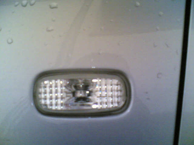

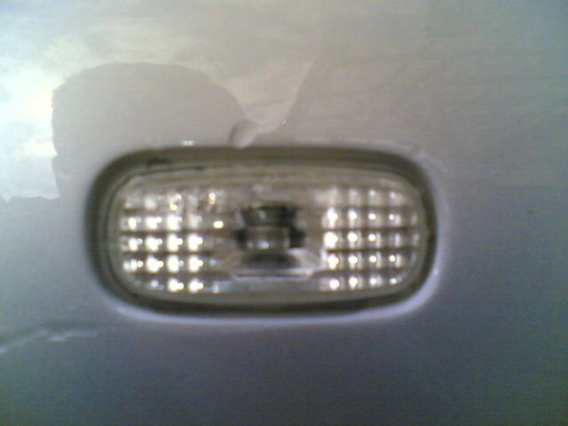

Die Englischen sind nicht einfach nur Klarglas wie man sie an jeder Ecke findet.
Die crystal Blinker sind so wie die Rückleuchten.Geb mal bei ebay "crystal weiss" ein.Da siehst in etwa wie die Farbe ist.
Ich häng mal ein Bild an.Da kann man es zwar nicht so gut erkennen,aber immerhin…:cap:
Auf deinem Foto sieht man überhaupt nix… ^^ da könnts auch ein normaler weißer sein… :wink:
sinds aber nicht…ich weiss es…:cap:
ich versuche mal ein näheres bild zu machen.
So,sind zwar nur Handybilder aber besser als nix.
Ah aber man sieht ungefähr wie es ausschaut. Also ist wirklich so ne optik wie bei den FLRL. Gefällt mir besser als reines Klarglas.
