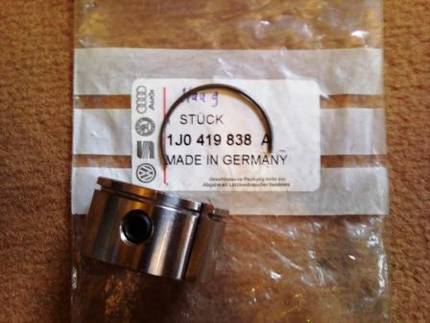

moin Leute,
da ich nun schon eine Ehwigkeit den Fehler in meiner Lenkung (Spiel und Klappergeräusche) suche und versuche zu beseitigen, bin ich nun auf einen weiteren möglichen Übeltäter gestoßen.
Hier in Forum wurde schon mal ein "Klemmring" thematisiert, aber leider nicht genauer beschrieben.
Diesen habe ich nun durch Zufall entdeckt, siehe Bild.
Kann mir wer sagen, wo dieser genau sitzt und was alles nötig ist um diesen zu wechsel? Bzw. kann mein Klopfen und Spiel überhaupt davon kommen?
Zur Info, beide Sprustangen inkl. aller Köpfe habe ich erneuert und Einstellungen an der "Einstellschraube" am Lenkgetriebe zeigen auch keinen Erfolg!!!
Für kreative Hilfe währe ich Euch sehr dankbar!!!
MfG Sascha

hier noch etwas:
Zitat von http://www.audi4ever.at/phpbb3/viewtopic.php?f=76&t=9653 :
[i]Habe einen Audi A3 8L, BJ 07/99, erst 53.000 km gelaufen, mit
dem selben Problem. Im Stand ein Klackgeräusch, wenn man das Lenkrad hin und her bewegt. Ebenfalls ist ein Spiel in der Lenkung spürbar, weiß nicht ob dies möglicherweise durch ein Nachstellen beseitigt werden kann. Tippe aber ebenfalls auf ein Problem im Lenkgetriebe oder in der Lenksäule. Habe in einem anderen Forum folgendes gelesen:
Bei meinem A3 Bj.7/98 hat leider die Lenkung etwas Spiel. Man kann das Lenkrad ca. 4-5mm hin- und her drehen, ohne daß sich an den Rädern oder dem Lenkgetriebe etwas bewegt.
Das ist nicht dramatisch, aber bei hohen Geschwindigkeiten nervt es doch ein wenig und man fährt immer leicht 'Schlangenlinie'.
Die Teile die das Spiel verursachen, sind die ineinandergesteckten Vierkantrohre zwischen 1. und 2. Kreuzgelenk der Lenkwelle im Fußraum. Diese wurden bereits einmal aus dem gleichen Grund ausgewechselt, leider scheint es nur immer 30.000km zu halten bevor das Lenkspiel wieder spürbar steigt.
Lösung dank Michael II:
bei A3 vor der Fahrgestellnummer 8L VA 057 550 besteht das Problem potentiell, danach gibt es eine verbesserte Lenksäule.
Wen es auch nervt bei 200km/h 1m mehr Straßenbreite zu verbrauchen, kann einen geteilten Klemmring am Vierkantrohr montieren:
Teilenummer 1J0 419 838A
Achtung, ist die neue Version der Lenksäule eingebaut, die etwas später zu klappern beginnt, passt der Klemmring nicht !
Man kann den Klemmring dann zwar passend machen, dies erfordert aber entsprechendes Werkzeug und Fingerspitzengefühl.[/i]
ich kenne weder den ring, noch weiss ich wo es den zu kaufen gibt, weils den angebrlich nimmer gibt. und derjenige der ihn hier drehen lässt, iss mir leider ein wenig kostspilig…
allerdinsg wenn mir einr sagt wie man ihn wechselt und ob es ihn in einem angemessenen preisverhältniss gibt, dann würd ichs auch machen.
Vorallem würde ich gern wissen obs denn nen unterschied wie tag und nacht ist… ?!
@Audimeister
bestelle mir den hier: http://kleinanzeigen.ebay.de/anzeigen/s-anzeige/klemmring-fuer-die-lenkung-a3-8l-1j0-419-838-a-gegen-lenkspiel-!-!/4523402
40€ ist ein Versuch wert, billiger als ein neues Lenkgetriebe auf jeden…
