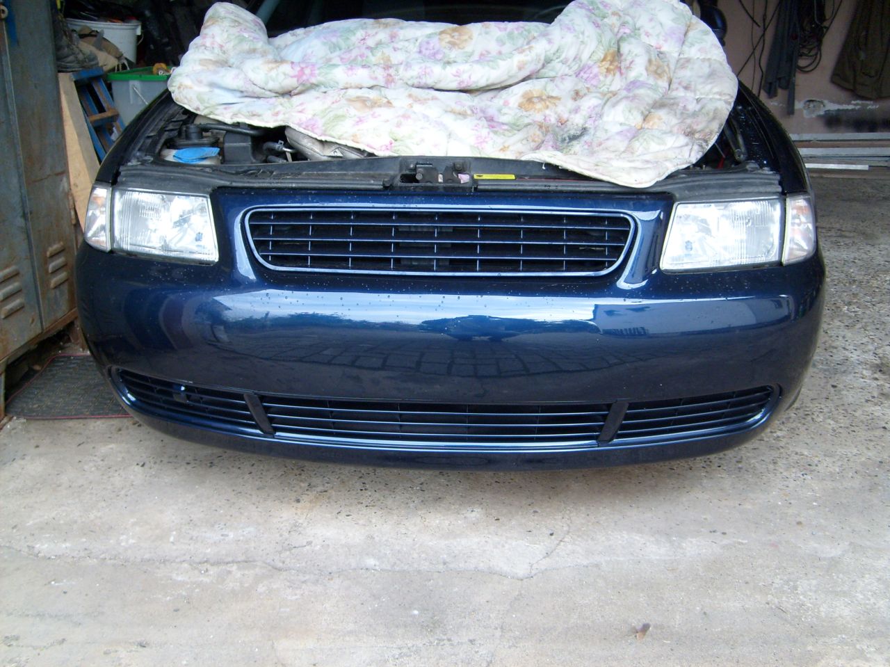

Hallo Leutz,
habe nächste Woche nen Termin zum Lacken meiner Stoßi…hierbei soll (eigentlich) die Kennzeichenaussparung gecleant werden…davon will der Lacker aber die Finger lassen…jetzt muss ich schon mal die Vorarbeit leisten :ice:
Wie gehe ich am besten vor…von Spachtel ist bei der Menge/Fläche abzuraten…Wie sieht es mit Glasfasermatten aus…Aufwand?
Alles in Allem möchte ich mein Kennzeichen seitlich ausrichten ala ALFA
Bedankt

warum klebst das kennzeichen nicht einfach dort hin wo du es gern haben möchtest schön clean ist die Front ja schon…
Ich glaube das ist nicht sein Fahrzeug was er da als Bild angehängt hat , es soll nur zeigen wie er es haben möchte oder ?
oh ja mein Fehler…
