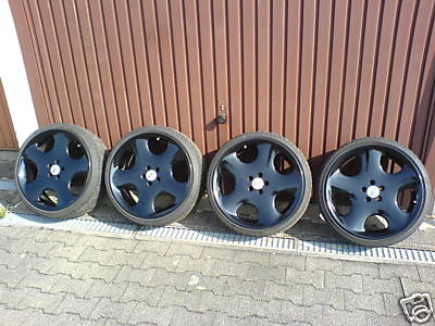

[8L] Kennt jemand diese felgen und würden sie passen??
ich könnte von einem Kollegen diesen Satz Kompletträder bekommen.
Würde die Kombi auf meinen 8L passen:
Antera ? 8,5x19 ET 25 mit 215/35 Bereifung. Waren auf einen Beetle montiert, mehr Infos habe ich leider nicht. Mein 8L ist nicht tiefer gelegt und soll eventuell ein Gewindefahrwerk bekommen.
Was meint ihr zu dieser Kombi? Und was wäre eure preisliche Einschätzung? Ich finde leider keine Infos zu den felgen.
gruß Tom
Wenn du das Gewindefahrwerk drin hast, passt es.
Welche Traglast haben die Reifen?
Na sollte doch auch ohne Fahrwerk erstmal passen oder nicht?
Traglast pro reifen 515 kg
bin selbe Kombi mit 225 gefahren aber gut 60 tiefer als deiner. Da ich ja schon länger hier unterwegs bin zeigt es mir immer wieder das bei tiefergelegten Autos
der Reifen weiter nach innen steht als beo OEM.
aber ich denke mit 215 sollte es passen!
aber wie gesagt, mal nach der Traglast fragen…
Traglast steht doch in meinem Post Paddy, 515 kg.
:haudrauf:hab ich dann überlesen…
welche max Achslast steht bei dir im Fahrzeugschein?
Für mein 1.8T würde sie reichen…
Achslast 915 und 840 kg…laut KFZ Schein
dann reichts ja dicke!
Dann wird der Fahrkomfort sicher gegen Null gehen wah?
so siehts aus
mit original Fahrwerk gehts noch aber wenn du tieferlegung drin hast dann is hart.
Mist, da sollte es doch einen guten Kompromiss geben zwischen Optik und Komfort. Also auf ein gewindefahrwerk von KW, H&R oder Weitec habe ich mich schon etwas versteift…
Ja wie schon gesagt da wirds echt hart, bei einem 35er Querschnitt da hat der Reifen absolut keine Dämpfungsfunktion mehr.
aber hart kann man schlecht definieren. Für manche ist ja schon das Ambition Fahrwerk hart!
das sagst du so…das federt schon noch was.
Bekannter von mir hat 215/35 R19 drauf und tief bis anschlag.
TÜV: Sie wissen,das sie noch 20mm restfederweg haben müssen?!
Er: ja feder doch!
TÜV: das sind die Reifen die nachgeben!
