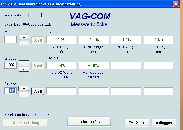

Zuvor bitte nicht den Fehlerspeicher löschen und die Werte aus dem Block 111 und 32 notieren! Das sind Lernwerte…

und ein bild von den lernwerten
