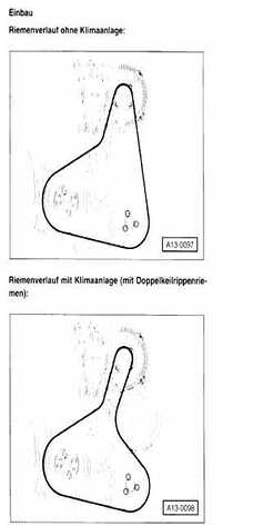

hab hier mal ein tolles Bild aus dem guten alten Buch…
(Das Buch habe ich auch… :slight_smile: )
Es geht mir aber nicht darum, ob der Keilriemen richtig „aufgezogen“ wurde (das passt nämlich), sondern ob er richtig an der Spannrolle liegt. Die Spannrolle hat ja ein Laufrad, welches genauso breit ist wie der Riemen. Aber der Riemen läuft nicht genau über dieses Laufrad, sondern ein paar Millimeter daneben (siehe Foto). Da man die Spannrolle eigentlich nicht verkehrt einbauen kann, ist meine Frage, ob das bei euch genau so aussieht.
