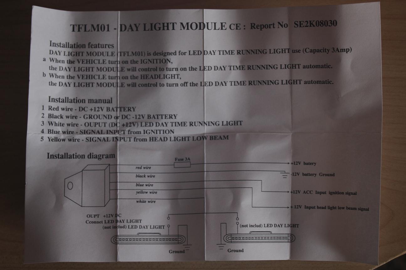

Hallo zusammen.
Ich hab mir ein Modul für mein Tagfahrlicht gekauft.
Leider ist die "Anleitung" in Eng. und dessen sprache ist nicht ganz mein :wink:
Red , Black und Yellow Wire weis ich wo ich es anzuschließen habe.
White und Blue wire bin ich unsicher, ich denke aber das es der + pol vom Standlicht und Abblendlicht ist.
Liege ich damit richtig?
Wenn ja kann ich dies ja vom licht selber abgreifen oder eher besser vom Schalter ?
Grüße
hier das bild…
wenn ich es richtig übersetzt habe, sollte das blaue Kabel an Zündplus angeschlossen werden und das Weisse ist ja der Ausgang vom TFLModul, also muss das Weisse an die LED Tagfahrlichter angeschlossen werden.
ja und das Blaue ;)? muss ja ans Abblendlicht angeschlossen werden oder?
Übersetzung der Grafik:
rotes Kabel - Dauerplus
schwarz - Masse
blau - Zündplus
gelb Abblendlicht
weiss - LED Lichter
Gruß Mackie
#agree :wink:
bis auf gelb würde ich lieber an das standlich anschließen, weil sonst ist net mehr legal … muss ausgehen bzw abdimmen, wenn es abdimmt und als standlicht genutzt wird muss du die anderen standlichtbirnen rausschrauben
nein es soll ausgehen wenn Abblendlicht an ist !
Muss ich es dann nicht ans Abblendlicht tuen ? oder ist es dann auch aus wenn ich es ans Standlicht dranmache und auf Abblendlicht schalte?
kann mir noch jemand sagen wo ich zündplus hernehme?
naja laut der stvzo und blablabla muss es ausgehen schon wenn du das standlich anmachst…die rennleitung wird das wohl kaum wissen aber der tüv wird das schon bemängeln …
wenn du es ans standlicht schaltest, gehst halt schon bei standlich aus, von daher wird es dann bei ablendlicht auch aus sein (weil es standlicht leuchtet ja auch bei abblendlicht:thumbsup:)
p.s. wegen zündplus würde ich direkt im sicherungskasten abgreifen , am besten schauste mal ins handbuch dort stehen alle sicherungen mit beschreibungen und dann suchste dir was, was halt bei anmachen der zündung saft hat (radio oder fis hatte ich damals genutzt … denk ich jedenfalls mal ^^)
gut danke :wink: und wie sieht es mit dem Zündplus aus? wo nehm ich es am besten her? also von welcher leitung?
siehe oben bei p.s. ^^
aber solltest du vor der sicherung den strom abklemmen gibts kein problem, wenn du nach der sichrung anklemmst, dann such dir eine mit mehr als 3Ampere … sonst kann es sein, dass diese sicherung durchbrennt wenn du die zündung anmachst ( je nachdem wie viel strom die leds verbrauchen^^)
ok ich werde es versuchen :wink: danke dir :slight_smile:

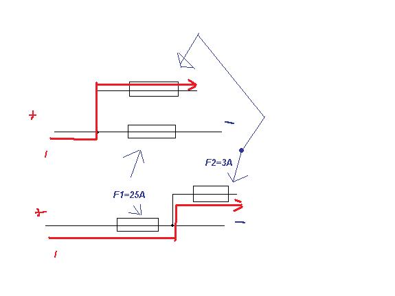

ohmsches gesetz fail oder `?
wir haben ja im auto gleichstrom -> + und -
wenn ich am kontakt vor der sicherung also sozusagen am plus abklemme, interessiert sich diese sicherung nen scheiss wenn da 5 millionen ampere über das tagfahrlichtfließen(parallelschaltung :wink:
klemm ich aber es am kontakt nach der sicherung an, so fließen in dem moment auch die 5 millionen ampere dadrüber ab (reihenschaltung)
…außerdem setzt ich die sicherung ja net außer kraft siehe zeichung :wink:
da ist der stromweg erklärt (roter strich)
so nur wenn ich eben erst nach der sicherung anklemme, was ja elektrotechnik gesehen richtig wäre, kann sein dass diese eben im überlast fall durchbrennt wenn sie weniger als 3 ampere ist … so habe ich das gemeint ^^
