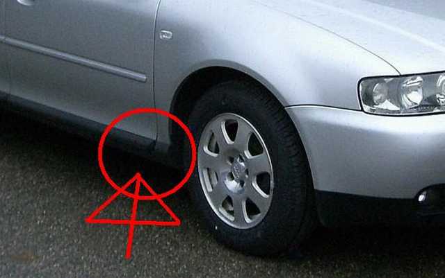

Hallo!
Ich hab letzten Herbst unterm Auto was nachgeschaut und den A3 dazu mit einem normalen Wagenheber, so ein roter Hydraulik, angehoben.
Und zwar an der mit dem Dreieck markierten Stelle, leider hat sich das Blech an dieser Stelle eingedrückt.
Kann man das ausbeulen?
http://mitglied.lycos.de/flhsky/Forum/A3SIDEERROR.jpg

ist ur die kante ein wenig eingeknickt (was man recht einfach richten kann) oder ist der schweller richtig eingedrückt?
dann wäre es so, dass dieser gezogen werden muss. deutlich teurer und aufwendiger und nur in der werkstatt machbar.
Is machbar das auszubeulen,nur ob sich das denn lohnt!!! war bei mir auch. Hatte aber sowieso nen kleinen schaden,und da hat die Werkstatt das aus Kulanz gemacht…

ja ist nur eine Delle,
schaut halt ned schön aus.
Ich dachte das man vl. irgendwie durch einen Blindstopfen mit dem Schraubenzieher das wieder rausklopfen kann ^^

Also wenn du nen Kollegen hast der bissl Ahnung von Karosseriearbeiten hat red mal mit dem. An sich wird einfach eine Unterlagscheibe Festgepunktet und eine Hacken mit nem Gewicht zum Rausziehen eingehängt. Durch dich schläge kommt das Blech dann raus. An der Stelle ist sowieso der Unterbodenschutz… Da kommt es nicht auf die kleinste Unebenheit in der Fläche an!! Aber von innen Ausbeulen is logischerweise net…
MFG Frank
okay danke
dann werd ich das mal so machen lassen.
