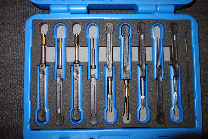

Zum Einfädeln der Kabel im Stecker braucht man ein "Auspinwerkzeug".
Mal sehen ob ich mir das leihen kann, das gibt es scheinbar nur im Set für teure€ für alle nur erdenklichen Stecker.
Oder kommt man mit ein bißchen Mühe auch so zurecht?
Gruß, Ekki

Hab mir aber vorsichtshalber noch ein Set Auspinnwerzeug gekauft,weil ich keine Lust zum Improvisieren habe.
Was ich davon gebrauchen kann,weiß ich leider aber erst hinterher.
