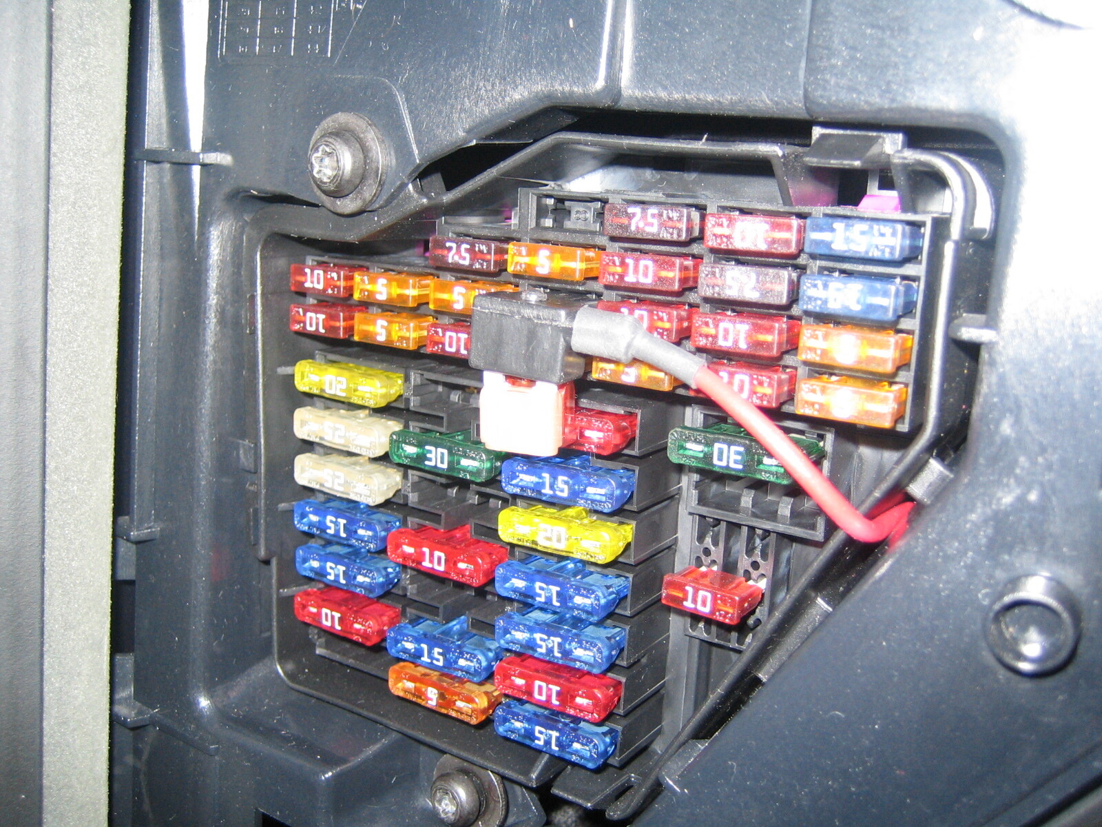

Also ich habe damals vom Sicherungskasten direkt Zündplus abgenommen, mithilfe des Kabels. Klappte einwandfrei. Der Stecker hat zwei Sicherungen. Eine als Ersatz für die Originalsicherung am Steckplatz und eine für den neuen Verbraucher.
EL8L
ahhh … das sieht echt nicht all zu schwer aus.
vielen, vielen dank
PS das Bild war hilfreich:-)

Das Kabel ist von ATU. Kostet zwar fast 10 Euronen, aber se funzt halt.
