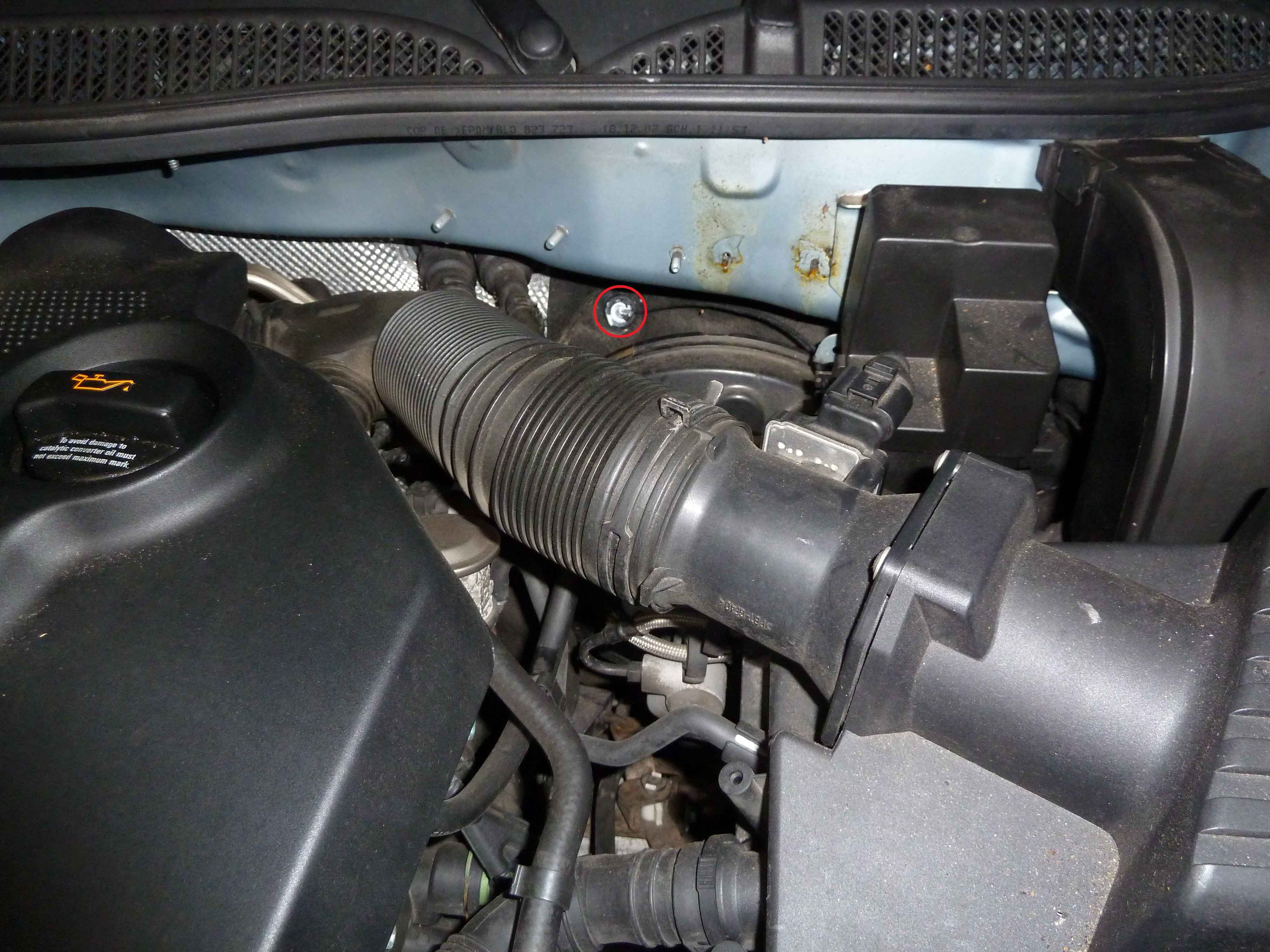

Ich habe meine Leitungen damals einfach bei dem großen Kabelbaum mit durch die Gummitülle gedrückt. Dieser befindet sich im Motorraum rechts hinten unter dem großen Kabelkanal. Das müsste beim 1.6er theoretisch gleich sein. Schau einfach mal da, dort gibt es bestimmt eine Möglichkeit die Leitungen durchzuführen.

Da hab ich mein Kabel reingezogen (roter Kreis)

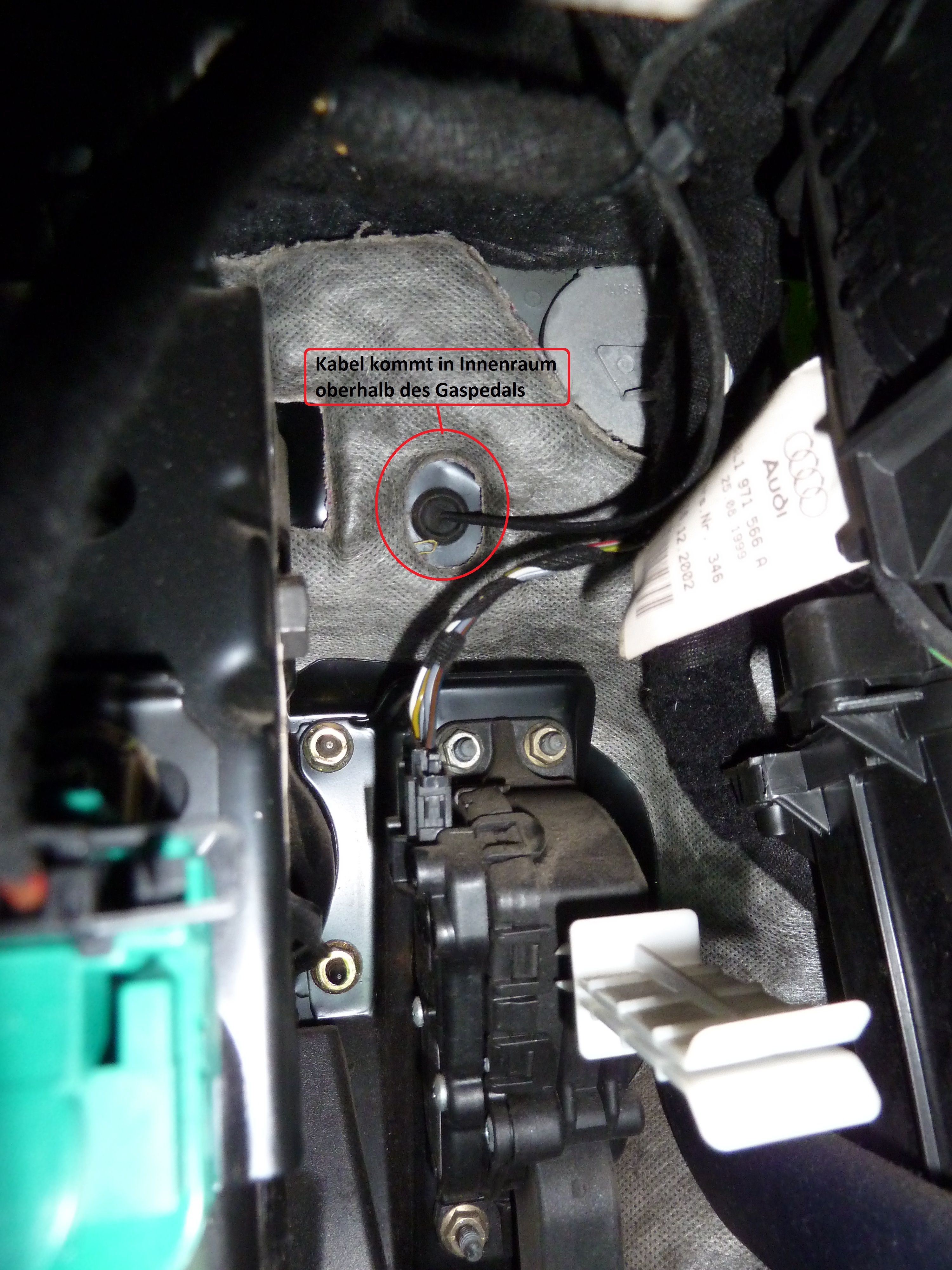

Und innen kommst du dann genau über dem Gaspedal raus.

Und wenn du den Gummistöpsel siehst, dann ist es eigentlich schon selbsterklärend

Habe mich allerdings für die einfachere Version von Patrick entschieden.
Gummipropfen raus, Kabel durch und Propfen wieder rein :happy:
