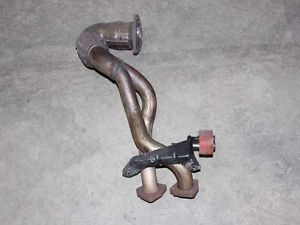

Moin Leute:) ich bin gerade dabei meinen A3 1.8t auf k04 umzubauen. Meine Frage zur AGA ist ob ich die orginal Downpipe vom S3 übernehmen kann. Siehe Foto
Bei einem quattro ja.
Beim FWD brauchst du die vom Cupra R.
Cupra R oder gleich eine 3" DP mit 200 Zeller :wink:
