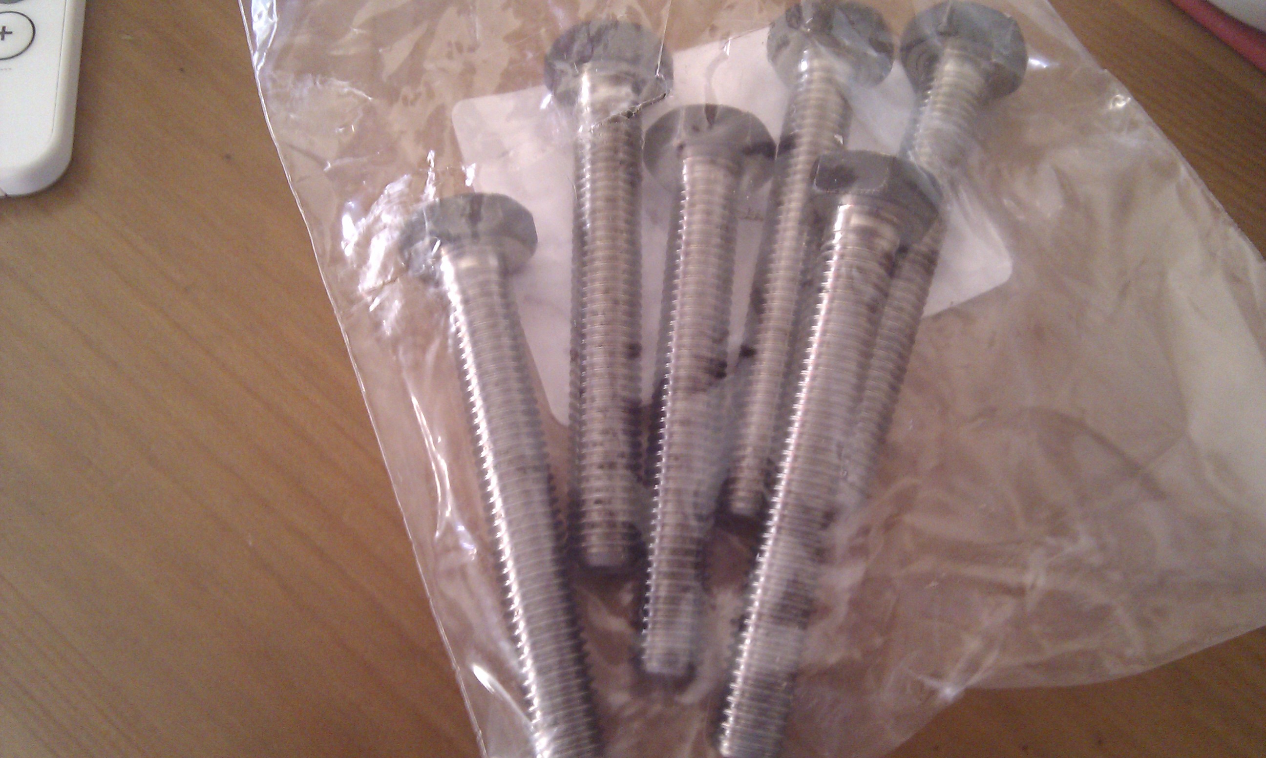

Schrauben zur befestigung des Turbos am Krümmer, benutze ich M10x70 in der Hochfestausführung. Musste sie einmal nach einer Autobahnfahrt nachziehen. Dieses stand auch in der Anleitung der Schrauben. Seit dem ist auch Ruhe.

Schrauben benutze ich nun doch andere, aus Nimonic 80a. Hatte diese sofort nach dem sich die Hochfesten gelöst hatten anfertigen lassen…
Die Hochfesten haben sich zwar nicht wirklich mehr gelöst aber sicher ist sicher! Die Nimonic sitzen Bombenfest. Habe sie markiert um es auch so zu sehen…
Das mit den Schrauben hätte ich dir sagen können :smiley:
Allgemein bekanntes Thema - leider. Ich werde wohl Kupfer verwenden.

Kupfer hatte ich auch gedacht… Mein Kumpel sagte man müsste mal den Ausdehnungswert oder so ähnlich vom Krümmer haben um genau zu ermitteln welche Schrauben man nehmen müsste, da es ja nicht das selbe Material wie der original Krümmer ist… Er ist Werkzeugmacher von Beruf. Aber egal, hält…

Also ich fahr den Krümmer seit letztem Jahr. ich habe bis heute noch das Problem, dass ich die Schrauben vom Krümmer zum Lader regelmäßig nachziehen muss. Leider habe ich das Problem bisher nicht lösen können.
Ich bekomme das Problem mit dem Lösen der Schrauben auch nicht in Griff, hat da jemand was anstädiges?
http://www.bar-tek-tuning.de/cgi-bin/cosmoshop/lshop.cgi?action=showdetail&wkid=23326&ls=de&nc=1438005994-23337&rubnum=&artnum=2118t131c&file=11&gesamt_zeilen=0Tsuche--nimonic
Die sollen gut sein,
http://www.a3-freunde.de/forum/t137084-s4/8L-K04-Upgrade-Kruemmer.html steht hier im Thread
