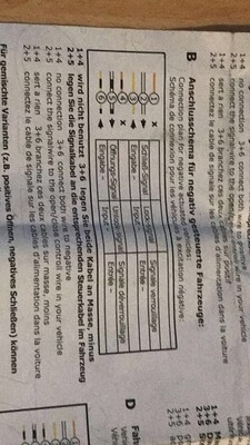

Mach mal bitte ein Bild wie du es angeschlossen hast
Also nach diesem schema hab ich es angeschlossen
Grau/schwarz zu
Grau/rot auf ( bei mir vertauscht da sonst nur öffnet)
Braun Masse
Rot/gelb Plus
Leg mal eine Brücke von 4->1
