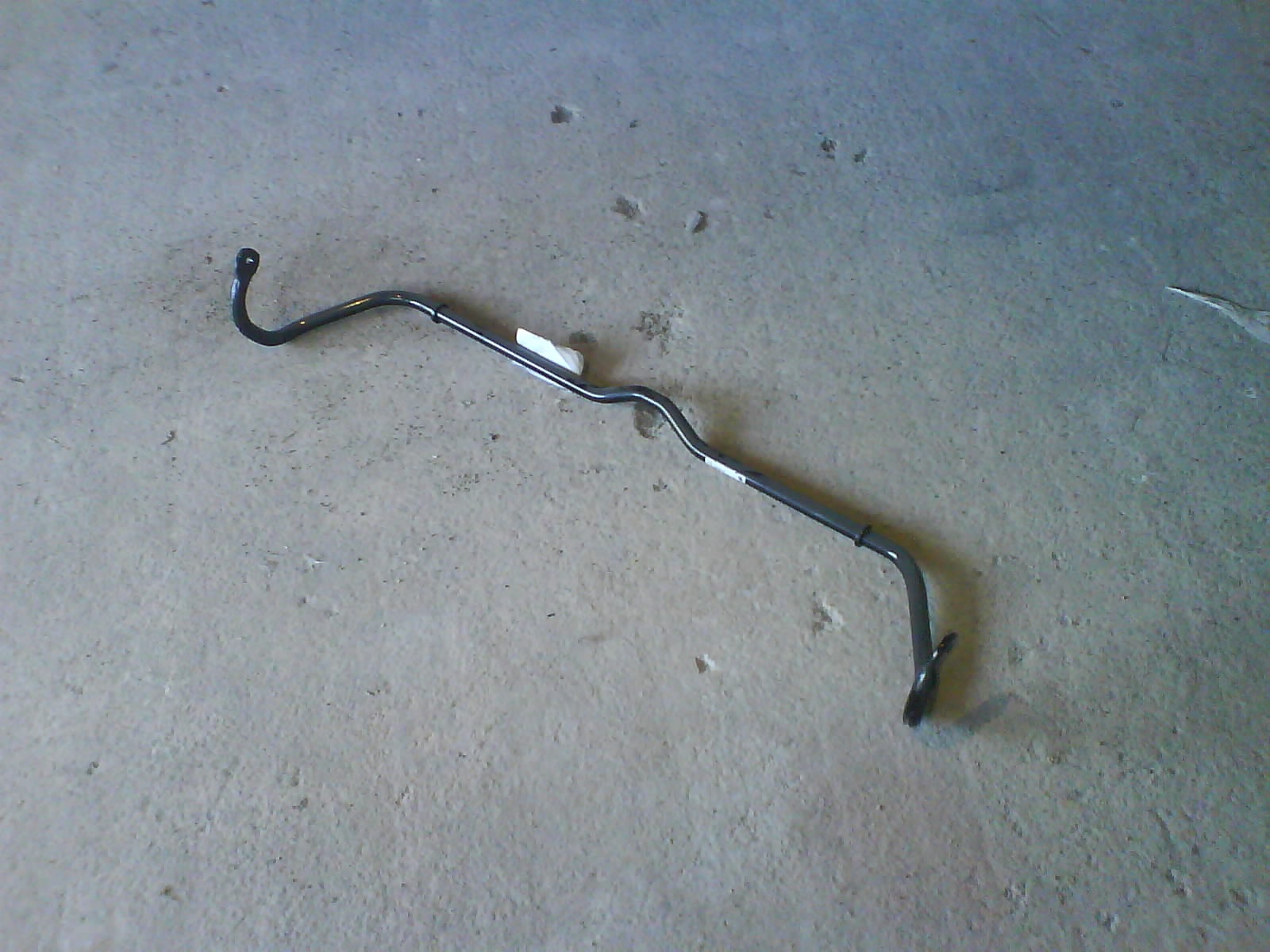

[8L] ist das der Stabi vom TT?
Habe mir den Stabi vom audi TT quattro gekauft…jetz kommt mir das aber etwas seltsam vor, da immer noch so ein bogen an den seiten ist! Ist das so richtig oder ist das der Stabi vom fronttriebler?

Stimmt schon so ist der Stabi vom Quattro.
Das er so gebogen ist hat den grund dass er ja unter die Antriebswelle muss -->wäre er gerade ginge er direkt IN die Welle rein!

achso das wäre gut wenn dem so ist…
ich bekam grade im golf4 forumerzählt das er der falsche ist! was denn nun???
Steht da nicht die Teilenummer drauf? Dann könnte mans raussuchen.
1j0 411 305 B
das sieht mir aber nach ner TN vom Golf aus???
Sieht mir nach Frontstabi 21mm vom Golf 4 mit Frontantrieb aus.
Vielleicht kann das jemand kontrollieren/bestätigen?
Hier sieht man einen Stabi, da würde ich sagen das es der TT ist. Bei Deinem würde ich zu dem normalen A3/Golf Stabi tendieren.
http://www.kw-gmbh.de/de/30_Produkte/40_KW_Ersatzteile/70_Stabisaetze.php
Der TT Stabi passt soweit mir bekannt aber nur bei KW Fahrwerken!
Sonst werden immer die Golf 4 Motion benutzt, wobei hier aber die TÜV Frage nicht ganz geklärt ist, da er nicht am A3 Serienmäßig verbaut ist und auch bei keinem anderem Frontantrieb!
Boris
Ist auf jeden Fall die falsche Teilenummer. TT hat 8NO 411 303G
ist das der 21mm?
