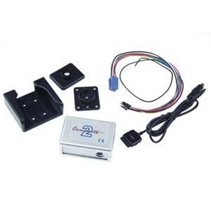

Hab mir genau dieses Interface bereits besorgt:
Wie meinst du das mit Masse bzw Plus!??? Das Interface ist ja Plug & Play!!
Ja das Interface ist für Handelsübliche Aftermarkt Radios und nicht für dein RNS-e
Du benötigst wie schon beschrieben ein Interface für Audi Navi.
Das sieht so aus und kostet 139 Euro
