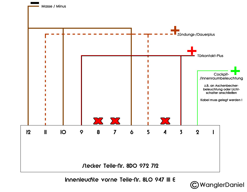

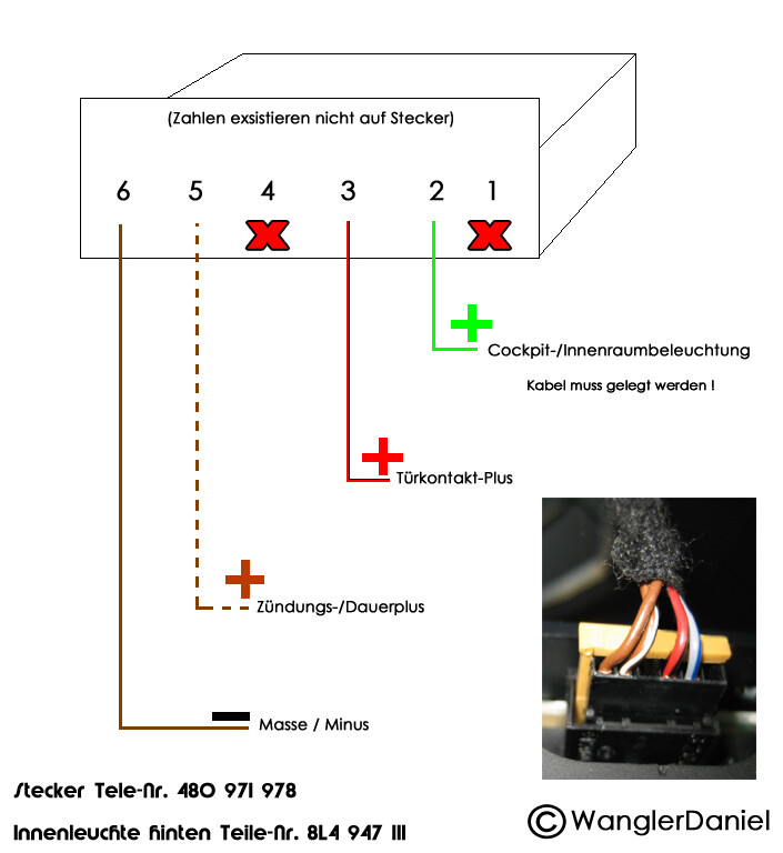

sasha… hab doch dir damals die anschlüsse geschickt. was willste noch mehr hatte auch vom vfl auf fl den dachhimmel und alle verkleidungsteile getauscht, wobei ich kein schiebedach hatte…
kann dir nur nochmal meine gemachten bildchen schicken. gruß
Hätte sonst gedacht, dass er eine W8 (Die Inennraumleichte mit beleuchteten Schaltern) meint… Und dort muss man ja nur ein Kabel neu verlegen zum Lichtschalter…
das is hier auch der fall… 1 kabel muss noch an die innenbeleuchtung
die anderen kabel sind alle vorhanden, man muss sie nur vervielfältigen!
