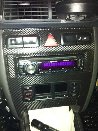

hab jetzt auch mal meine mittelkonsole foliert :slight_smile: sieht in carbon optik echt richtig gut aus und ist garnicht mal so aufwendig. Bei Bedarf kann ich gerne mehr Bilder mit Zwischenstand hochladen.
Das war das erste Bild nach dem Einbauen am Abend, in Wirklichkeit sieht es echt hammer gut aus.
Die frage ist was schlussendlich "günstiger" ist! Lässt man mittelkonsole türgriffe vom Profi machen ist der Preisunterschied zum Lacken Denk ich mal nicht wirklich groß! Macht man Folie selber fließen viel zeit und Nerven rein dann doch lieber gleich zum lacker! Zumal ich den folienlook nicht mag (außer die carbonfolie die sieht an manchen teilen doch schon ganz Schick aus!)
najada hat jeder eben einen anderen geschmack. alerdings finde ich klavierlack optisch nicht so schön wie den carbonlook. und so aufwendig wie ich dachte war es garnicht. wenn man es zu 2. schritt für schritt macht ist das ruckzuck gemacht.
Und was noch ein nicht unwichtiger "Vorteil" ist, ist dass Klavierlack wesendlich Staubanfälliger und dreckanfälliger ist als Carbon :slight_smile:
