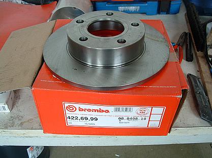

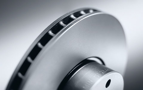

Hey,
also Innenbelüftete Bremsschieben haben Kühlrippen in der mitte der Scheibe. Dort gibt es dann 2 versiedenen anordnungen der Kühlrippen. Einmal wird die Warme luft zum Rad hin abgeführt und bei der anderen Variante wird die Warme Luft zum Motor hin abgeführt.
Ansonsten gibt es Volle Bremsscheiben, diese haben dann keine Kühlrippen und werden nur von beiden Seiten gekühlt.
Alle A3 8L haben an der VA Belüftete Bremsscheiben
1.Bild unbelüftet
2.Bild belüftet

Ok, danke Jungs!
Also ist die ABE dann ein Wiederspruch in sich^^
