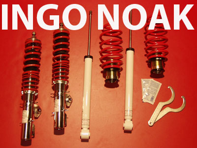

Hallo liebe Forenmitglieder, ich möcht mir auch ein Gewinde holen bin auch auf das IN Gewinde gestoßen was einen guten eindruck macht und auch in anderen Front unter anderem auch Golf 4 Foren nur gute eindrücke hinterlassen hat.
Dazu hat es die aufnahme am Dämpfer für die langen Koppelstangen, da ich dann auch den TT Stabi verbauen werde.
Nun zu meiner frage, der TÜV Geprüfte Verstellbereich liegt bei 50VA und 50HA, jetzt kümmert mich das als einziges ob diese Tieferlegung ausreichend ist, hat jemand vielleicht ein Bild von 50/50 mit 17" ?
Werde 17" Avus S3 Alufelgen mit 225/45 oder 215/45 fahren.
Seit wann hat das IN Aufnahmen für die langen Koppelstangen? Das wäre mir neu.
Zudem ist die Tiefe an der HA zu gering. Siehe dazu im Golf4 Forum. Hinten trotz komplett runtergeschraubt oft noch zu hoch.
Meine Meinung: Spar noch und kauf dir das FK Highsport. Fährt sich gut, hat nen anständigen Verstellbereich und man kann es mit Koppelstangenaufnahme bestellen (Koppelstangen liegen dann bei, die originalen vom TT/4Motion passen da nicht, da die Aufnahme etwas tiefer montiert ist, aber das macht nix) . Dazu sind da Sachs-Dämpfer verbaut, soweit ich weiß. Kostenpunkt unter 500Euro. Meiner Meinung nach das beste Gewinde unter 500Euro. Bin es selbst schon probegefahren im Golf4. Das FK Silverline (ohne X) ist identisch, nur aus Edelstahl. Hab damals Eibach ProStreet S und FK Highsport/Silverline verglichen um zu entscheiden, was ich mir kaufe.
un wie haste dich dann letzendlich entschieden? denn das eibach liegt ja preislich noch ma ca. 300€ höher! war ein positiver unterschied bemerkbar?
Mit der fehlenden Tieferlegung an der HA hab ich auch auf golf4.de öfter gelesen. Auf gleicher Seite findest du aber auch einen Thread über das Raceland-Gewindefahrwerk, ist vielleicht mal einen Blick wert.

hatte das von IN auch mal kurzzeitig verbaut, die federbeine gameln voll schnell weg, nach ca. 2 mon. war von dem chrom nichtsmehr zusehen und das bein sah aus wie eine fliegerbombe aus dem 2ten weltkrieg.

fieferlegung ging hinten eigentlich (mit 18"). vornen geht mehr wie man fahren kann.
