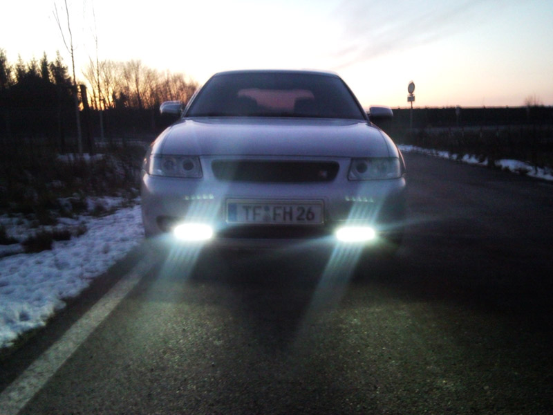

ich habe die LED TFL von in.pro in meinen 8L verbaut, passen perfekt neben die NSW und muss somit nicht drauf verzichten.
Nun habe ich mir ein Steuermudul mit einem Relais gekauft (ohne PWM).
Nur leider bewirkt die Dimmung mit dem Relais nicht die Dimmung der 5 LED's, sonden jetzt leuchtet nur die 3. LED mit voller Leuchtkraft (vielleicht auch etwas schwächer als normal). Dies sieht zwar nicht unbedingt schlecht aus, aber ich hätte es gern so das alle LED's gedimmt werden, und nicht so, das nur die mittlere leuchtet.

Ja, die haben +/- und eine graue Leitung die man an das Standlicht anschließt, damit die TFL dann ausgehen sobald man das Standlicht anmacht, logisch das es dann bei Abblendlicht auch aus ist.
Und ist es dann 100%ig das dann alle 5 LED's gedimmt sind, denn wenn nur die in der mitte gedimmt ist bringt es mir ja nichts, ich möchte ja alle 5 LED's gedimmt haben.

Nur leider wird aus irgendwelchen Gründen nicht die Komplette TFL Einheit gedimmt, sondern nur die 3. von den 5 LED's.
Flackern tut da nichts, die 3. LED des TFL leuchtet ganz normal, nur hatte ich mir eben erhofft, das alle 5 LED's gedimmt werden.
