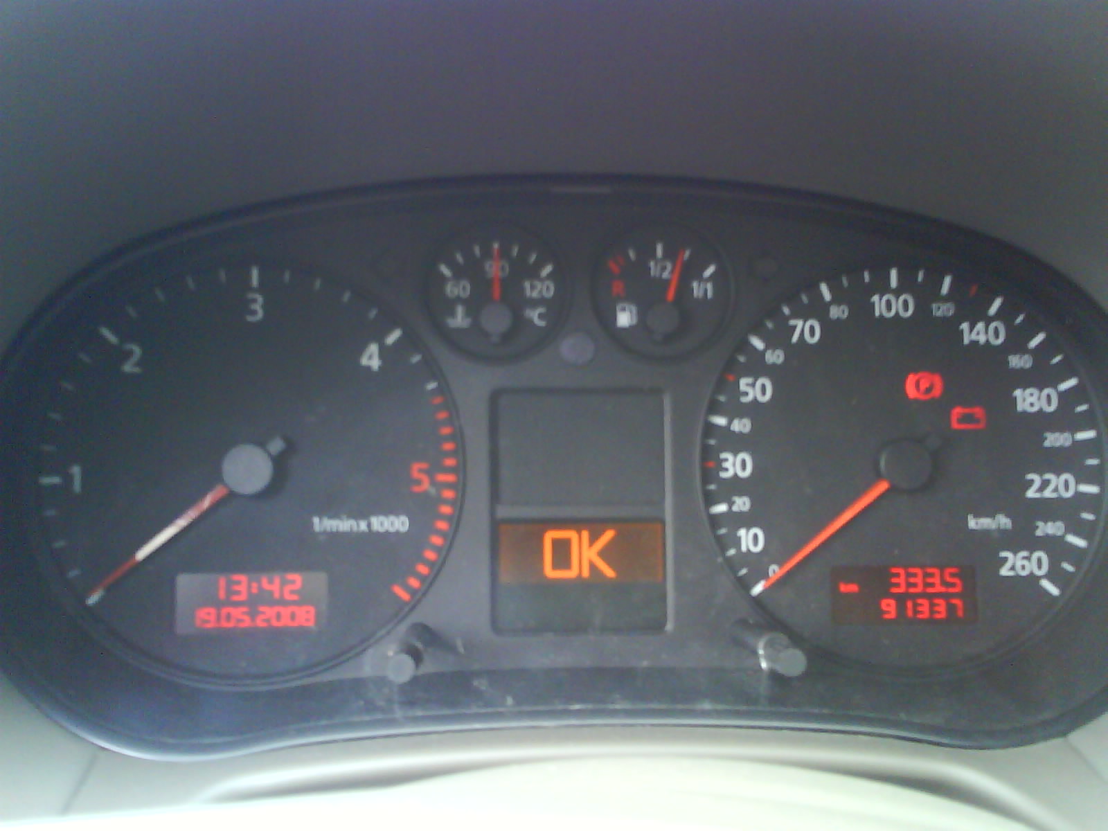

Mach mal Bilder von deinem KI und den "Wippen" am Lenkstockhebel. Ich hab auch nen 1,9tdi mit Bj. 09/01 nur mit mehr ps. Meiner hat FIS mit Außentemeraturanzeige, Restkilometeranzeige, Verbrauchsanzeige und halt die Standard sachen.

werde gleich morgen ein Bild machen! Heute ists schon zu dunkel :wink:
bis dahin…
Wieso muss eigentlich alles so kompliziert sein? Na ich seh schon, ich verfüge nur über die kleine Anzeige und keinem richtigen FIS.
