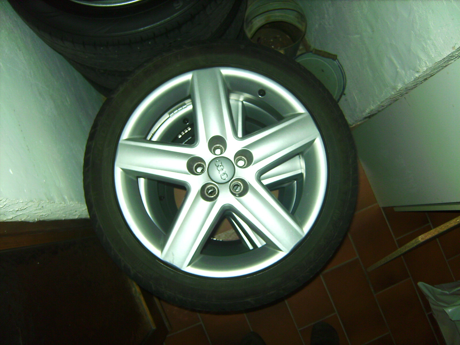

[8L] ich bekomm diese Felgen nicht eingetragen!
hi ich möchte mir diese Felgen auf mein Auto machen. Sie stammen vom 8L Facelift und sind original 8L Felgen mit LK 5x100.
Teilenummer: 8L0 601 025 AD.
Der Tüvprüfer hat gesagt, er bräucht ein Gutachten direkt vom Hersteller- sprich Audi. Ansonsten könne er die nicht eintragen wegen der Traglast und so.
Das ist doch vollkommener Quatsch, oder? Es sind ja schließlich 8L - Felgen.
Nun hab ich das GUtachten angefordert, jetzt heißt es für diese Felgen gibt es kein Gutachten. Was soll ich jetzt machen? Soll ich zu einem anderen TÜV gehen?
Ich weiß, dass diverse User die Felgen hier auch aufm VFL haben. z. B. @Oliver

ja doch ich muss sie eintragen lassen wegen der größe ich hab nur 205/55/16 ab werk drin.
17`` gab es beim Vorfacelift nicht serienmäßig, also muss er sie eintragen lassen.
Das dazu notwendige Traglastgutachten bekommst du bei Audi.

also ich war ja letzte Woche beim Audi-Vertragshändler und hab das angefordert. Nun hat der mich heute Mittag angerufen und gesagt, es gäbe für diese Felgen kein Gutachten, da es Originalfelgen seien.
Das ist doch nicht richtig, oder? Ich muss doch von allen angebotenen Felgen so etwas anfordern können. :confused:

eine Traglastbescheinigung bekommst du auf jeden Fall bei Audi!
genauso war bei mir! fahr zum einen reifenhändler und nicht zum freundlichen da die keine ahnung haben! das habe ich schon alles hinter mir! spichst du ihn an und der macht das schon
Anhand der KBA-Nummer der Felge kann die jeder TÜV eintragen…!
Zudem MUSS es ein Gutachten für die Felgen bei Audi geben…gibt es für jede Felge…ohne das darf die gar nicht montiert werden :slight_smile:

es ist ja auch eine org. aber die wurde in dem bj. nicht verbaut drum ist die auch nicht eingetragen selbst wenn die größe eingetragen ist und nur die ET anders ist MUß sie eingetragen werden , Gruß
die Felge ist zwar mehrmals vorhanden, aber leider nicht für den 8L, sondern nur für den 8E und den "alten" A6. Nicht LK 5x100.
Beim Reifenhändler war ich auch schon, der wollte ein Gutachten.

mach es doch nicht so kompliziert.
-> eMail an kundenservice@audi.de oder Anruf an 0800-AUDISERVICE
Traglastbescheinigung unter Angabe der Teilenummer von Deiner Felge anfordern.
Wenn Du es 150%ig magst, forderst Du zum verbauten Reifen noch eine Freigabe an (ist nicht zwingend erforderlich, aber manche freuen sich drüber wenn der Kunde sich Mühe gibt).
Diese Unterlagen reichen aus, um diese Räder beim TÜV (Ostdeutschland Dekra) per Einzelabnahme eintragen zu lassen. Beachte aber, ein "einfacher" Prüfer ist hierzu nicht berechtigt, der darf halt nur nach Gutachten eintragen. Jede Prüfstelle hat aber auch entsprechend qualifiziertes Personal, was je nach Größe manchmal auch nicht immer im Haus ist, dann einfach entsprechend einen Termin machen.

Wenn du da anrufst, die Teilenr. durchgibst und sagst was du willst hast du die Bescheinigung innerhalb von ca. 5 Tagen auf dem Tisch. Hab ich für die originale S3-Felge auch so gemacht. Hat prima geklappt :wink:
Hatte das gleiche Problem mit Felgen vom TT. Bin erstmal von Prüfstelle zu Prüstelle. Hab dann telefonisch bei Audi ein Taglastgutachten angefordert (Teilenummer erforderlich) und bin zum Tuner meines Vertrauens als der TÜV Prüfer da war. Dieser kann die Felgen dann per Einzelabnahme eintragen.
Eine normale Prüfstelle oder der Vertragshändler haben meist k.A. von den Sachen. Der Vertragshändler bei mir vor Ort hat sogar gesagt es sei unmöglich diese Rad Reifen Kombi auf dem A3 zu montieren, obwohl die schon montiert waren als ich bei Ihm auf dem Hof stand. Soviel dazu.
