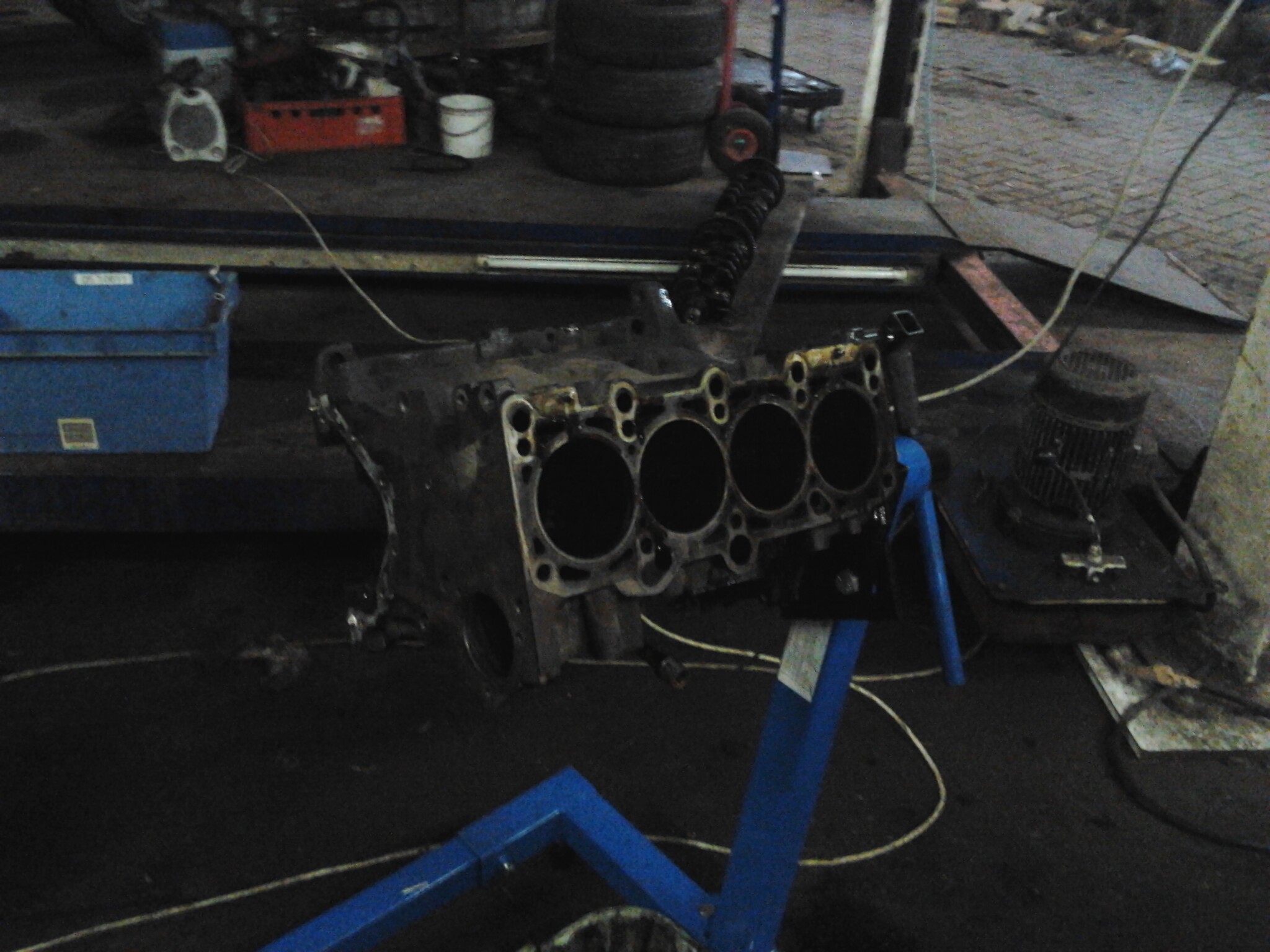

da mein Motor (AGU-komplett Serie) mittlerweile so an die 360.000 KM auf der Uhr hat und altersbedingt nicht mehr so super gesund klingt und die Leistung zwar noch da ist aber es ja doch immer ein wenig mehr sein darf, möchte ich mir nun einen neuen Motor aufbauen.
Zur Zeit nutze ich das Auto gemeinsam mit meiner Freundin, die sich aber ende des Jahres einen wirtschaftlich Sinnvollen Diesel zulegen möchte. Ich denke das ich den Wagen dann alleine noch ca 10.000 Km/Jahr bewegen werde und ich dann gerne ne richtige Spaßbude haben möchte.
Da der Umbau egal in welche Richtung er sich nun entwickeln wird ein kleines Vermögen verschlingt, habe ich mir ein Zeitliches Ziel bis Sommer 2015 gesetzt.
Ein paar Kleinigkeiten habe ich inzwischen angesammelt, so das der Motoraufbau Grundsätzlich unabhängig vom laufenden Auto stattfinden kann. Angeschafft, bzw. Überbleibsel aus einem Unfall AGN habe ich nun :
  • Motorblock mit Kolbenboden Düsen (AGN)
  • Kurbelwelle AGU
  • Schmiedekolben (BRC-Perfomance) -Günstig über die Bucht geschossen
  • H-Schaft Pleuel
  • Zylinderkopf (AEB) - Gleiche Teilenummer und Ausführung wie der AGU
Erster Schritt :
-Motorinstandsetzer soll die Zylinder auf die Kolben anpassen und die Kurbelwelle einmal überpolieren.
Weiter geht es dann mit neuen Lagern, Kolbenringen, Simmerringen etc. den Rumpf wieder zusammen zu stecken, parallel wird der Kopf einmal zerlegt, ausgiebig gereinigt und mit neuen Ventilschaftdichtungen und Hydros ausgestattet. Ventile werden neu eingeschliffen und auf Dichtigkeit geprüft.
Damit soll die Basis erstmal stehen.

Die Kolben kennt ja hier zu Lande kein Mensch, weshalb ich den Hersteller einfach mal angeschrieben habe um die frage nach dem empfohlenen Kolbenspiel zu klären, ich hänge euch mal die Mail mit dran :

Also, das Material ist wie bei JE-Pistons, wenn ich mich an das empfohlene Kolbenspiel halte, kann ich- so denke ich mal ganz naiv- bei jedem Start nen Liter öl nachkippen. Ich denke man sollte wohl mit 0,1 mm klar kommen, oder ?

0,1mm Kolbenspeil is fast weng viel oder?.. Häte jetzt auf 6/100 oder 8/100 getippt …
Evtl bringt dich dass ja weiter
Kolben aus AlSi12CuNiMg mit Regelglieder haben das kleinste Einbauspiel (ca. 0,04mm), ohne ca. 0,06 bis 0,07mm und aus AlCu2Mg1,5Ni um 0,1 mm.
Und zum Ölverbrauch ,Wenn diene ringe zum hohnbild passen Barucht er kein öl selbst bei 0,15mm kolbenspiel … Dafür brauchst aber einen der was von seiner Arbeit versteht …
Tja, das ist die Große Frage, wenn du die Antwort aus der Mail von james ließt, dann sagt er sogar 0,12mm und wenn man noch mehr hitze einbringt, dann noch mehr (up to 0.008"= ca. 0,22mm).
Bei 0.06-0.08mm würde ich mich auch wohler fühlen, aber ich will auch keinen Kolbenklemmer riskieren, daher lieber den Anweisungen folgen (zumindest annähernd). Mal sehen was der Motorenbauer sagt, bringe den Block mit Kolben am Montag hin, vielleicht kennt ihn ja jemand : http://www.vontwistern.de/ . Ich habe ein ganz gutes Gefühl bei ihm, mal sehen ob ich dabei zusehen kann und ein paar Fotos machen darf. Der Maschinenpark ist auf jeden Fall beeindruckend.
ein ist klar wenn du 0,1mm - 0,12mm fährst wird er munter klappern ^^ hab ja meinem motorradmotor flott gemacht und nach der frischzellenkur hat das agregat von 1941 gemeint dass es andauernd fressen muss , wahr nix wildes aber grenzwertig danach sind wir von 0,08 auf 0,1 gegangen immernoch grenzwertig und nu bin ich auf gute 0,12 öl verbrauch ich keins weil das hohnbild zu den ringen passt … aber schön klingt es nicht!!!
