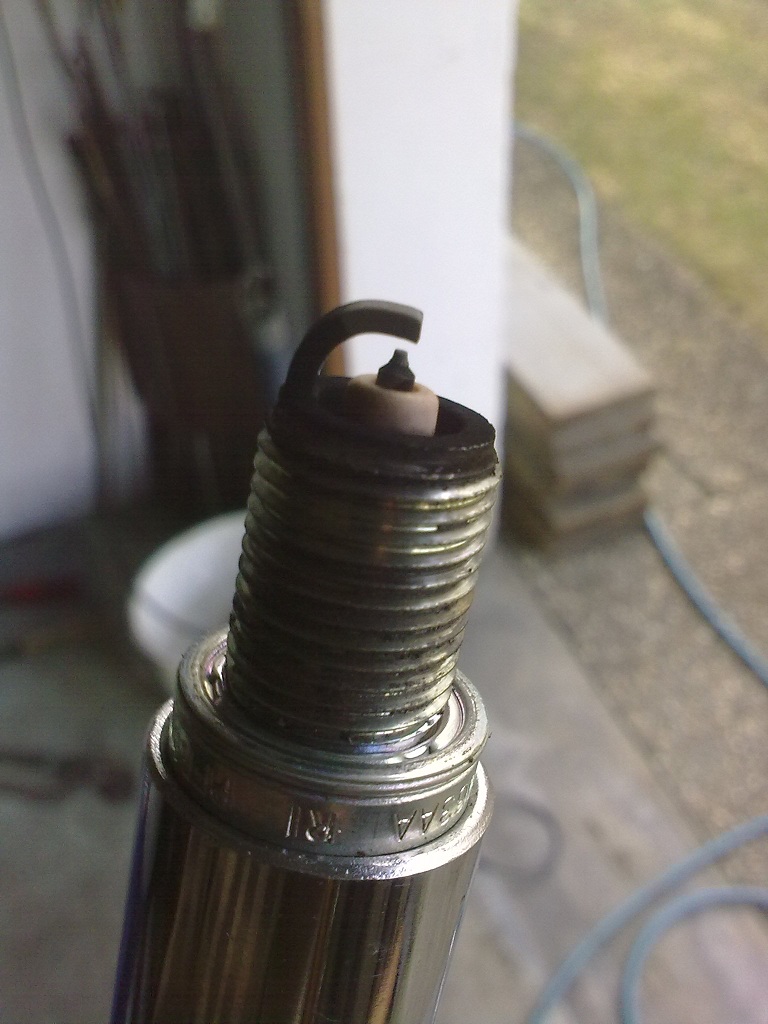

Alle 4 Zündkerzen sehen normal aus! (siehe Bild)

Da es nicht der Lader ist und auch deine Kerze Rußig ist, du aber KEIN Wasser im Kopf hast, gibts da nur 2 Sinnvole Diagnose :
  • Ventilschaftdichtungen
  • Kolbenringe
Sollten es die Kolbenringe sein,dann qualmt er NICHT wie die Hölle. Sollte er auch ne Schwarze Fahne hinter sich haben, dann sind es die Ventilschaftdichtungen.
