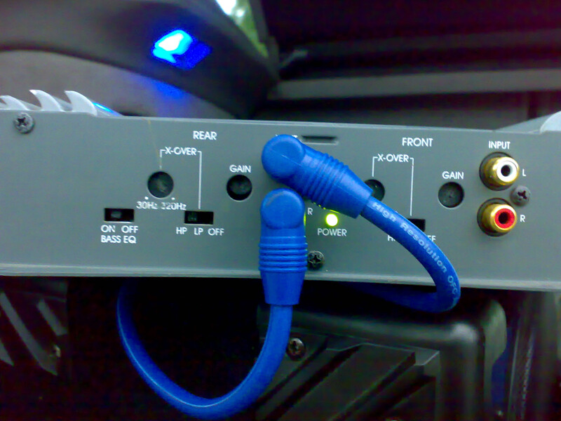

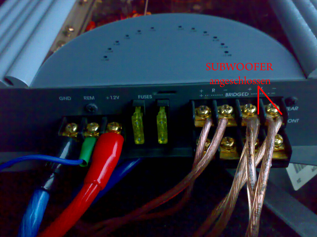

ich habe den subwoofer parallel zu den hinteren LS angeschlossen. bin noch nicht ganz fertig geworden mit kabel verlegen. benutze sozusagen den subwoofer als normale boxe. ich weiss nicht genau wie das jetzt mit den ohm ist und ob der nicht die boxen hinten auslastet.
die front hängt am radio. bei rear hängen die hinteren boxen und der subwoofer wie schon oben geschrieben

Deine Verkabelung am Verstärker ist aber falsch!
Der Subwoofer wird nicht parallel zu einem weiteren LS angeschlossen!

wo gehört der subwoofer sonst angeschlossen? sind ja nur front und rear da. ich habe mir vorgenommen von meinem radio, der einen eigenen subwooferausgang hat, diesen nach hinten an front stecken und den subwoofer dort hinhängen. natürlich die front zu Tiefpass wechseln. so denke ich es mir. ist das erste mal dass ich sowas mache
der subwoofer wird normalerweise gebrückt an 2 Kanäle angeschlossen, so wie es auch auf deiner Endstufe aufgedruckt ist ("bridged").
An die anderen 2 Kanäle kannst du dann die normalen hinteren LS anschließen.
Mit nur einem chinch Kabel (so wie momentan) geht das eigentlich nur mit einem Y-Verteiler, der aus 2-Kanal ein 4-Kanal macht.

und es gehören die vorderen Lautsprecher an den Verstärker, nicht die hinteren…
