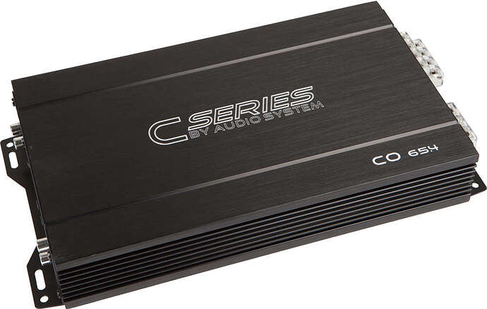

Verstärker: Audio System CO 65.4

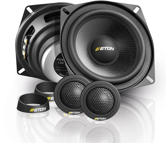

Frontlautsprecher: Eton POW 130.2

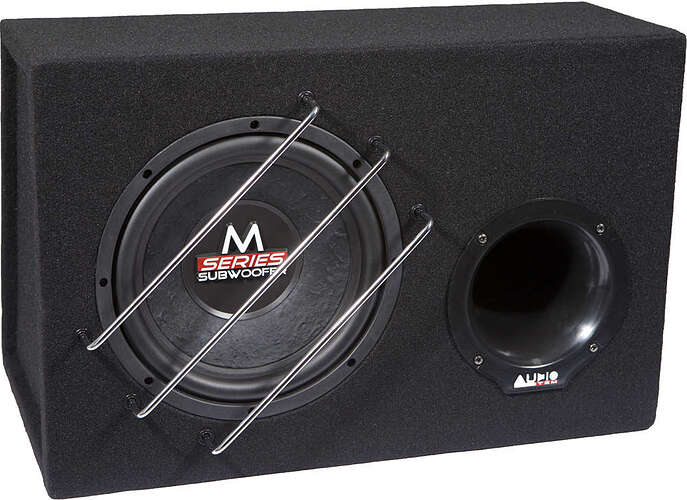

Subwoofer: Audio System M10 BR

Mein Plan ist es, sowohl die Frontlautsprecher (65 rms bei 3 Ohm -> ca. 85 rms bei 3 ohm verstärker) als auch den Sub über die Endstufe laufen zu lassen, dabei soll der Sub gebrückt laufen (200 rms sub -> 220 rms verstärker gebrückt).

Denke mal, das was du zusammengestellt hast, macht gut Druck und wird klanglich auch nicht verkehrt sein. Die Speaker über den Verstärker laufen zu lassen, ist bei der Leistungsaufnahme deiner angegebenen wichtig, sonst übersteuert das schnell ohne Ende und hört da auf, bevor es Spaß macht :biggrin:
Wenn du kein Klangfetischist bist, reichen dir für vorne auch günstigere 13er. Wichtig: Auf jeden Fall 2-Komponenten-Lautsprecher und nicht 2-Wege. Da in den Türpappen nicht sooo viel Platz ist, sollten die Frequenzweichen nicht so groß ausfallen.

Die eton haben 2 verschiedenene Anschlüsse für die hochtöner. Einmal den normalen und dann noch ein -3dB Anschluss… Klingen diese dann dumpfer oder wie muss ich das verstehen?
Gruß :ice:
Dumpfer nicht, das heiss einfach, dass die Hochtöner nicht so laut brüllen. -3dB ist im Regelfall standard.
