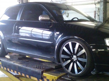

achso okay also von dotz siehst ja bei mir nur einen zoll grösser
:biggrin:
sieht ned schlecht aus die dotz, hi nachbar du kommst ja in der nähe von mir komme auch von bodenseeraum:tuess:
ist das bild ok?:essen:
:dafuer: danke stefan so stelle ich mir das vor!
ist das die novolari felge steffan sieht optisch gut aus!
das sind di nuvo von mam,hab sie heut mal draufgemacht zum testen wegen dem schraubfahrwerk,hatte gedacht ich muß ihn raufschrauben,aber ist ok mit der höhe.hatte vorher 17" drauf.

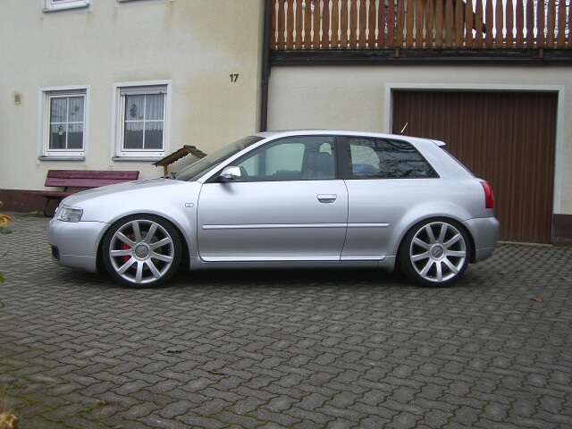

hier mal meiner mit 19 Zoll.

welche Felgen sind das? Die orig S-Line gibt es doch nur 18" oder 20" (vom A8) oder irre ich da? Jedenfalls war das beim A4 so.
schau mal in die gallerie von @lonnie .
ich hatte die 19er auf mein a3 :slight_smile: 8,5x19et30 2253519 rundum … da hat nix geschliffen :slight_smile: und die optik hat super gepasst :slight_smile:
Das sind Nachbauten von Pro Sport mit org. Felgendeckel.
19 Zoll gibt es wie du schon gesagt hast, leider nicht orginal.

matthiasS3 traumoptik ich setze dich momentan auf platz 1, von wo hast du die audi deckel bekommen passe die überhaupt drauf auf die prosport felge!
mfg dean!
sind das 8,5 mal 19 und wie viel et hat deine felge MatthiaS3
Danke Dean,
also das sind 8x19 ET 35 Felgen von ProSport.
Ich fahre sie in Verbindung mit Distanzscheiben 30mm an der VA, 50mm an der HA.
Mehr geht nicht. Hinten braucht man sogar ein Sondergutachten dafür.
Die Felgendeckel habe ich von den org. S-line Felgen.
Gibt es ja immer wieder bei Ebay oder neu.
Die müssen etwas angepasst werden. Muss etwas weg geschnitten werden.
Das ist aber keine große Sache.
mfg
Matthias
@MatthiaS3
musstest du bei dir etwas bearbeiten oder gingen die Felgen so rauf?
Danke
Gruß Mathias
Bei mir sind die Kanten umgelegt und ein bissl die Radhausschalen ausgeschnitten.
Fahre aber ja auch Distanzscheiben. Ohne müsste es auch so gehen.
mfg
Matthias
