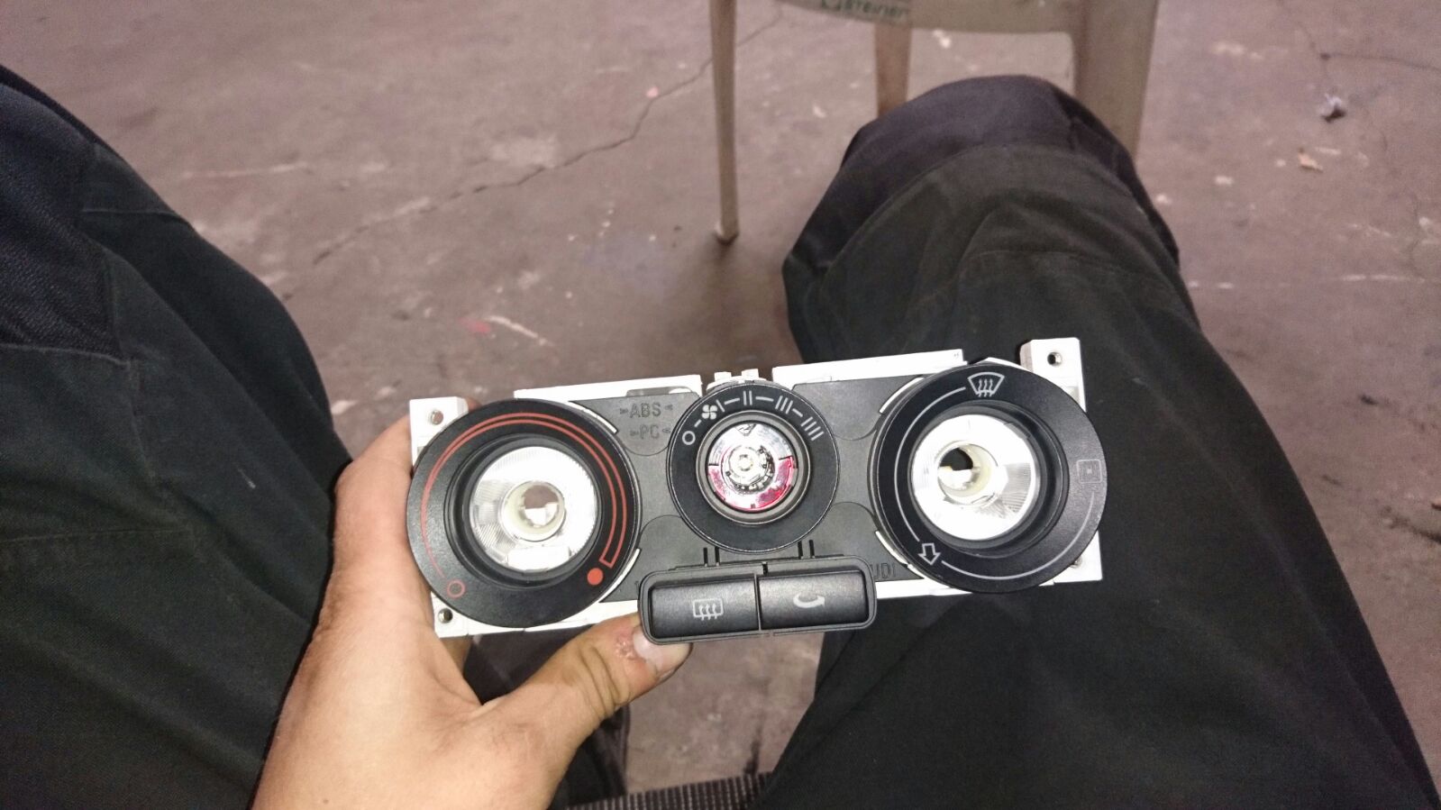

Nein, leider noch nicht habe bisher über Google nur dieses Bedienelement gefunden,
welches oben per Teilenummer steht. Für das Verbaute, siehe Bild, habe ich noch keine Nummer gefunden.
Giz
So, Teil ausgebaut und Teilenummer durchs Internet gejagt. Neu 300-400€, gebraucht nicht zu finden
Teilenummer: 8l0819045C
Es gibt sie zu Hauf mit dem Endbuchstaben "A", welche aber nur den Single-Knopf f. Umluft haben.
Vielleicht hast du mehr Glück.
