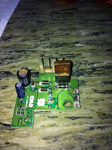

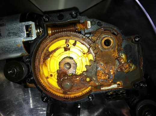

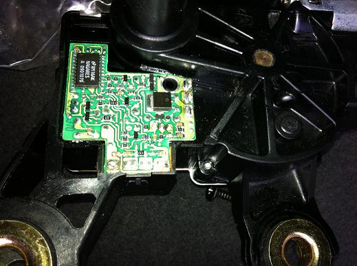

also die auflösung :slight_smile: das röhrchen für das scheibenwischwasser ist gebrochen darum ist wasser ausgelaufen im mechanischen teil vom heckscheibenwischer.
alles ferostet … und die elektronik deffekt (ein leistungs transistor ) disen habe ich neu bestelt und ersetzt jetzt funktioniert der elektronische teil wider :slight_smile:
plus das rep kit von audi beinhaltet( dichtung, schmiermittel, dieses röhrchen. so etwas wie einen siemenring, dichtung) das ganze hat etwa 40 euro gekostet
danach alles fix zusammengebaut und leuft wider 1a :stuck_out_tongue:
bilder volgen.
