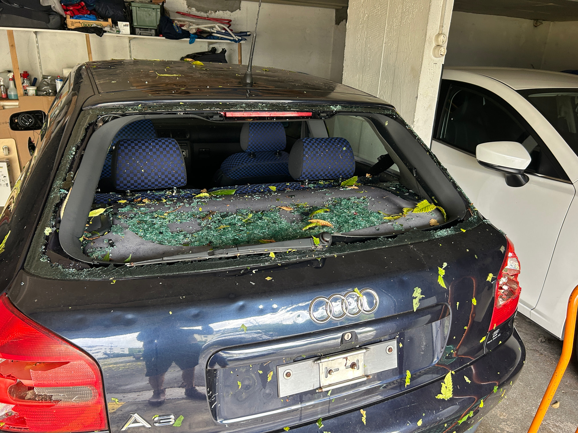

Leider hat ein Hagel meine Scheibe verdonnert​:sleepy_face:
Hier geht es um die Heckscheibe. Du meinst vermutlich die Frontscheibe, oder? Diese wird mit seitlichen Leisten (Windabweiser) abgedeckt welche Windgeräusche reduzieren und die Aerodynamik sowie Optik verbessern.
Nein ich meine die Heckscheibe. Leider hat ein Hagel die Scheibe verdonnert.
Dort hat es auf der Seite auch so eine Dichtung. Wo habt ihr die her?
Wo an der Seite meinst du? Allerdings denke ich (wenn ich den Rest so sehe) ich einfach ne andere Heckklappe besorgen würde.
Die ist doch geklebt soweit ich weiß
1 „Gefällt mir“
Bei der verbeulten Heckklappe würde ich mich eher nach so etwas umsehen.
Den Weg bin ich auch gegangen, nachdem ich aus meiner Heckscheibe ein Puzzle gemacht habe.
(Man sollte schon geeignete Abzieher für den Wischerarm benutzen).
Ist zwar mit dem Kabelbaum, der Leitung für die Zentralverriegelung und dem Tausch des Schlosses ein gewisser Aufwand (und die kleinen Glassplitter in der Klappe sind immer noch verflucht scharf), aber in deinem Fall die vielleicht bessere Wahl.
Wie sieht denn der Rest des Fahrzeuges aus? war der irgendwie geschützt ?
Viel Erfolg
Christian
Ich habe das Glas der Heckscheibe schon draussen. Kabelbaum an der Heckscheibe abziehen weisst wie mühsam das ist??
Auf einer Seite etwa 8 Drähte und auf der anderen Seite noch Druckluft (Unterdruck?) für das Schloss. Die sind einfach abgehauen worden. Müssten also nach dem Wechseln also auch dicht sein. Da ist das Glas fast einfacher. Ist ja furchbar wenn man bei jedem Draht suchen muss wohin er gehört??​ :see_no_evil_monkey:
(Die Beulen spielen keine Rolle mehr. Hauptsache fahren. Frontscheibe wird bei der TÜV (bei uns in der Schweiz MFK) wohl auch noch kommen. Geht aber noch mund. 2 Jahre. Aber ziehe mir dann in 2-3 Jahren sowieso ein RS3 oder Porsche Macan GTS.)
Aber zum eigentlichen Thema:
Seitlich, also Links und rechts hat es unter der Scheibe moch je eine 3eckige-Kunststoffleiste. Schaut bei euch mal nach. Hat jemand ein Teilekatalog von der Heckscheibe? Und ja klar, sie ist geklebt.
Übrrigens: habe die beiden Heckleuchten für ca. 20 Euro bekommen. Die Heckscheibe hab ich für 20 Euro ersteigert​:grinning_face_with_smiling_eyes::grinning_face_with_smiling_eyes:
