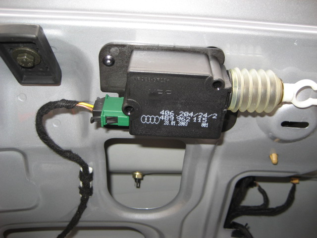

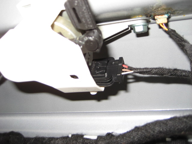

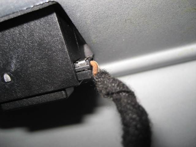

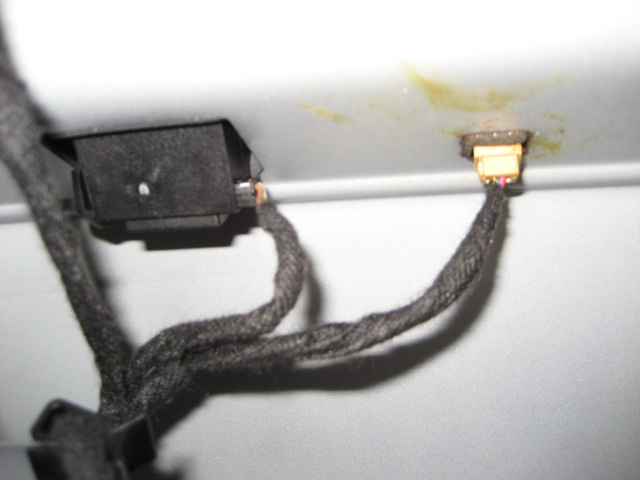

Hey, welchen Stekcer soll ich abziehen um den Taster außer Betrieb zu setzen? Beide aus dem 3./4. Bild (bei Seiten) oder reicht einer? Einfach seitlich rausziehen oder was sind das für Stecker?
An die Stecker aus den anderen Bildern brauch ich nicht ran?
0837649001266492113.jpg 0907390001266492100.jpg 0818848001266492071.jpg 0471435001266492049.jpg
di kleinen braunen… einmal den linken dann testen, dann einmal den rechten dann testen ( so das du die klappe eben wieder auf bekommst )
Ps du hast ja ordentlich rostbefall da…mach mal wachs hin…
