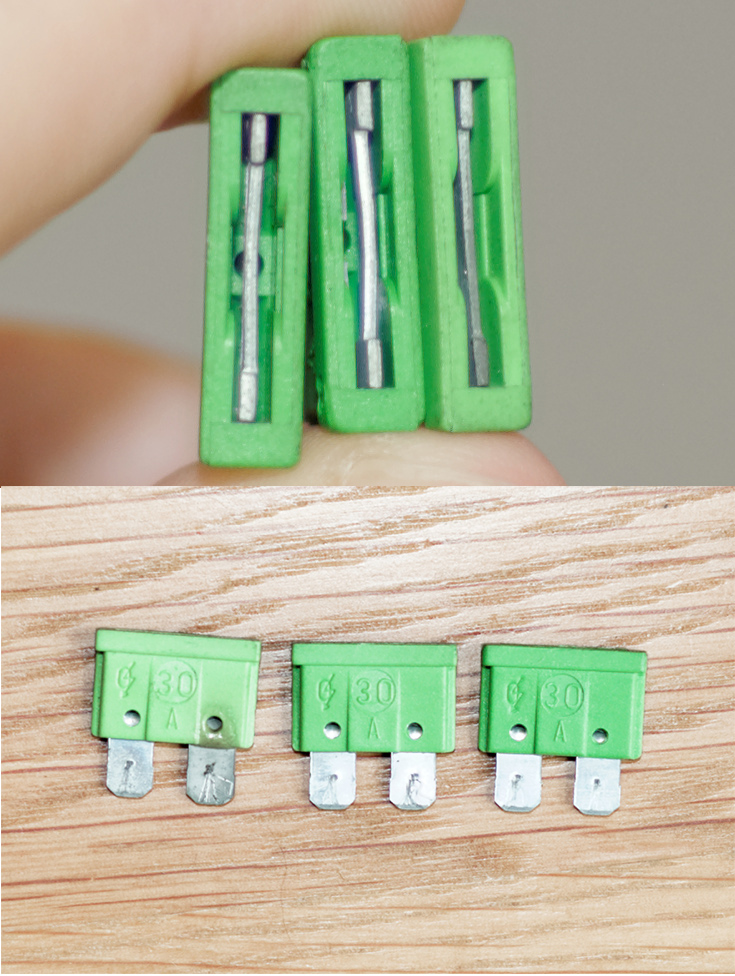

Habe anbei mal ein Bild meiner drei Sicherungen gepostet: http://www.show-room.org/pics/A3_Sicherungen.jpg
Die sehen doch in Ordnung aus, oder?
Links im Bild: Die Sicherung sieht geschmolzen aus. Bitte ersetzen.
Bist Du sicher, wegen dem bißchen schwarz? Weil oben die Querverbindung ist ja ganz.
Ja, die Verbindung ist noch ganz. Schaue dir für diese Sicherung die Kontaktstelle in der Sicherungsbox an. Es geht um den Kontakt. Die Stromstärke an dieser Sicherung war so hoch, dass die dabei erzeuge Wärme die Sicherung deformiert hat. Genau danach solltest du suchen.

ok, aber nur noch mal wegen der sicherungen, sehen sie dir kaputt aus oder nicht?
:slight_smile: 1 Sicherung ist kaputt. Ich würde diese eine Sicherung tauschen und die Kontakte mit Schmiergelpapier sauber machen und die Kontakte zurecht biegen.

War diese geschmolzene Sicherung für die Klima und die Lüfter verantwortlich? Wenn ja, ist sicher der Kasten kaputt und deine Skepsis gegenüber dem netten Werkstattmensch unbegründet. Der Sicherungskasten hat nämlich diese Macke, dass er an den Kontakten zu warm wird und anstatt dass die Sicherung durchbrennt schmilzt dann einfach das Plastik der Sicherung (wie bei dir).
Nach dem Schmirgeln und dem Einbau der neuen Sicherung wirds erstmal wieder funktionieren. Wenn der Kasten kaputt ist wird es nach kurzer Zeit aber wieder so aussehen.

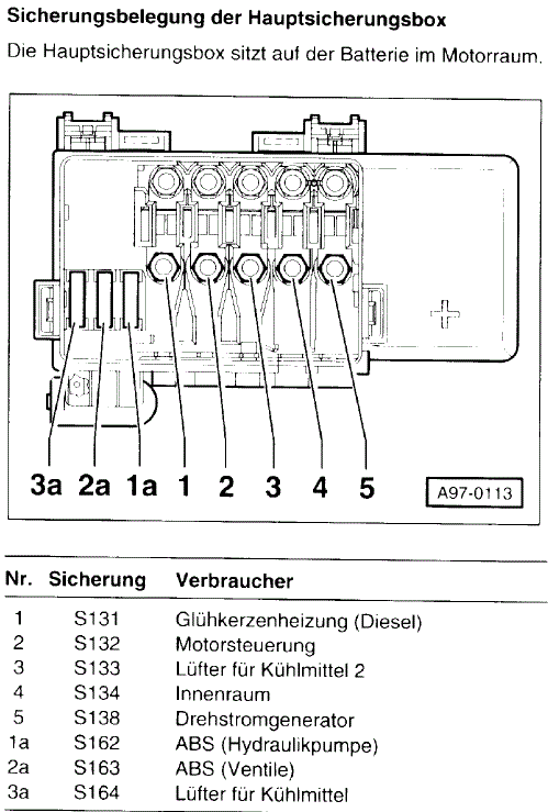

Ich habe mir den Sicherungskasten mal näher angesehen, und da wo die geschwärzte Sicherung war ist das Plastik am Steckplatz etwas geschmolzen wenn man genau hinschaut, siehe Bild hier http://www.show-room.org/pics/hauptsicherungsbox.jpg . Es ist die Sicherung ganz links, wenn man vor dem Wagen steht, also genau wie in diesem Thread http://www.a3-freunde.de/forum/t112118/8L-Sicherungskasten-schmort-Batterie-oxidiert-Was-ist-da-los/ auch. Es handelt sich aber merkwürdigerweise laut "So wird's gemacht" Buch nicht um den Sicherungsslot für den Kühlerlüfter, sondern um den für die ABS-Pumpe (http://www.show-room.org/pics/swg_hauptischerungsbox.gif - man muss sich das Bild umgedreht vorstellen), obwohl die Leute in dem Thread auch davon auszugehen scheinen, dass es die Lüftersicherung ist - was stimmt nun? Im Buch ist die Lüftersicherung auf der entgegengesetzten Seite (rechts).

Ok, dieses Schaubild widerspricht dem in dem Buch, aber ich geh mal davon aus, dass Deine Version korrekt ist, da das auch logisch mehr Sinn macht.
