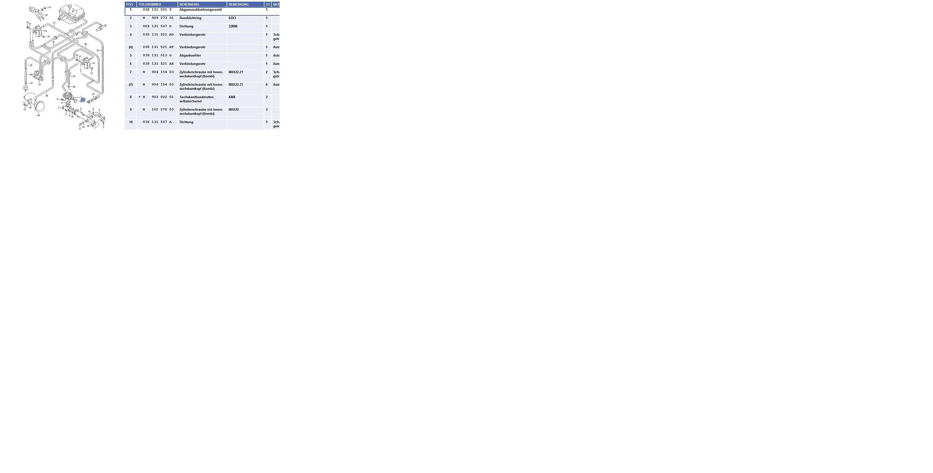

anbei mal n Foto ausm ETKA
hier der LINK
