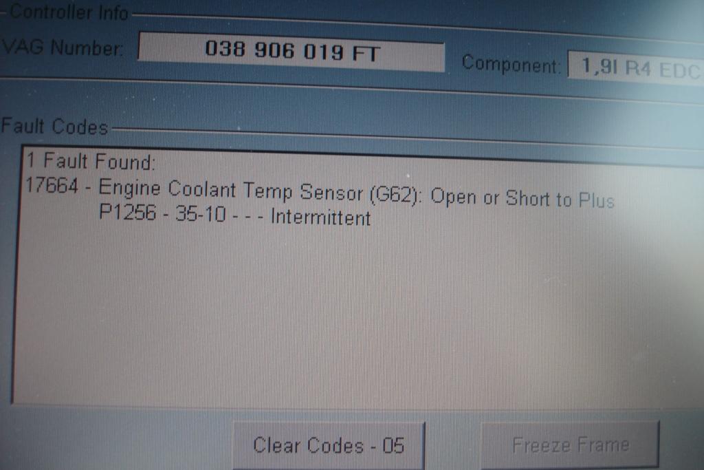

Ich hab nur beim Auslesen des Fehlerspeichers diese Meldung erhalten (siehe Bild)
Könnte als durch aus sein, dass nur der Stecker schlecht sitzt.
