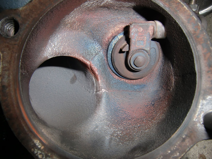

Ich hatte aus dem K03-S bei der letzten Messung 226PS rausgeschlagen. Ist allerdings dann auch wieder eine Mess-Frage. Es lief alles bestens doch beim Ausbau hat man schon gesehen das sowohl im Krümmer als auch in der Abgasseite des Turboladers leichte Haar-Risse zu erkennen waren.
Ist immer so eine Sache wie lange man mit sowas spass haben möchte und wie pfleglich man damit umgeht.
