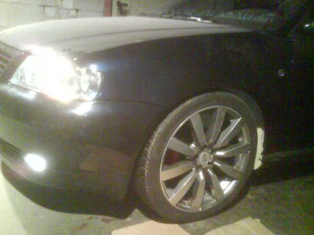

bei ,ir siehts im mom so aus. hinten habe ich noch locker 2 ca restgewinde und vorne hald nix mehr
hm, sieht eigentlich tiefer als 340mm radmitte-bördelkannte aus, kommt aber auch krass drauf an, wie der untergrund gerade beschaffen is.
hab vorne ca. 325mm = 55 tiefer, sieht dann so aus:
sieht dann so aus:

schleifen tut nix. bekomme locker 2 finger zwischen reifen und radhaus. habe 8X18 et35. habe heute nochmal nachgemessen es sind genau 340mm radnarbe -> börtelkante. jetzt habe ich aber gelesen das das mit dem restgewinde nebensächlich ist das wichtigste ist der abstand zwischen radnarbe und börtelkante. ich habe auch gelesen das das fahrwerk 70 tiefer gehen soll und die min. grenze ist 330 aber das auto ist orginal nie 400 hoch oder? ich glaub ich muss einfach noch weiter raus das das breiter aussieht.
