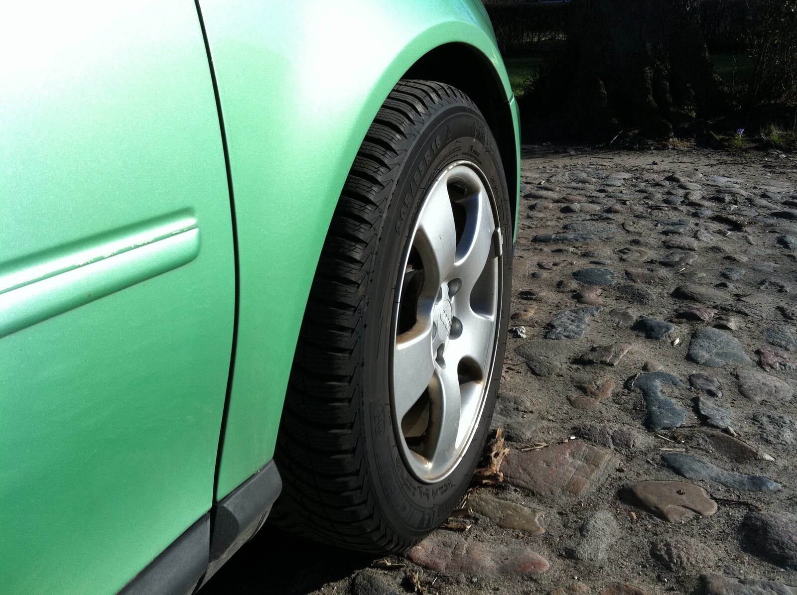

So Mädels! Danke nochmals für euer know-how.
Anbei dir Bilder :wink:
Den Rest findet ihr in der Gallerie =)
Sieht gut aus! Hinten wären sogar noch 2-3mm gegangen, was? :biggrin:
