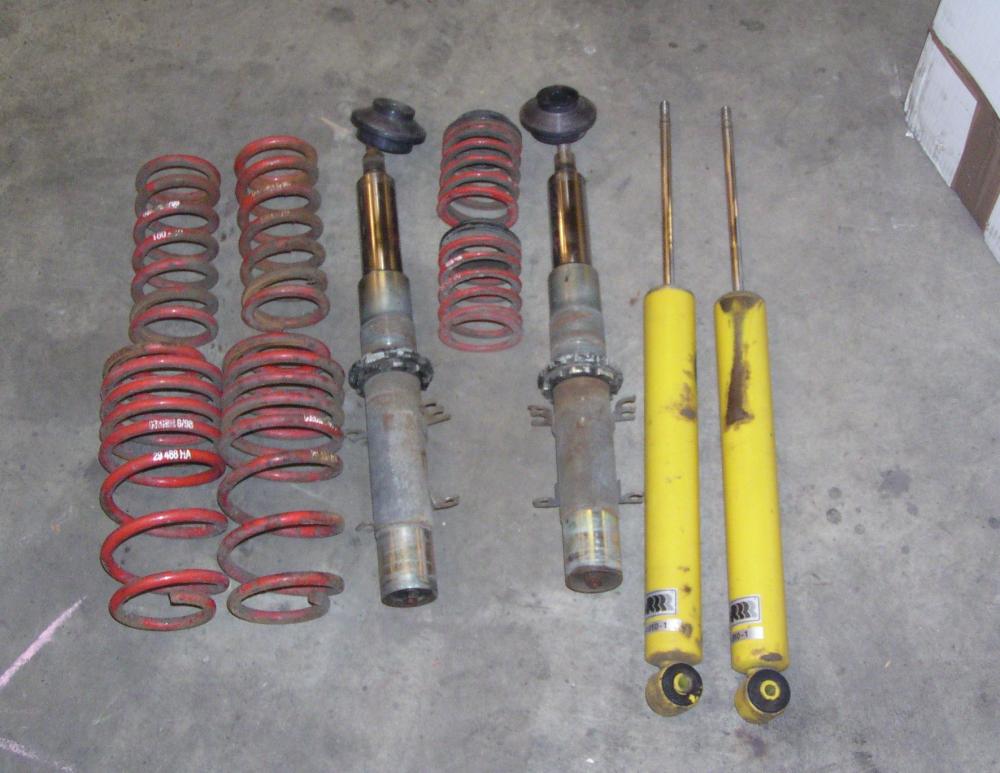

[8L] H&R Gewindefahrwerk gut? wie tief kann ich gehen bzw. wie hoch? mit Pic
also ich habe nen paar Fragen zum H&R Gewinde?
1.Gibts da verschiedene?
2.Sieht das auf dem Bild noch gut(brauchbar) aus?
3.was kann man dafür noch ausgeben?
4.wie hoch oder tief kann ich es drehen(Meine miese Hofeinfahrt,setzt auf wenn zu tief)?
5.kann ich vorne wie hinten höhenverstellen?
6.Gewinde noch gut?
7.Kann man die Gewinde nachbestellen wenn ja wie teuer?
8.Soll ich lieber NUR,Sportfedernteller einbauen(sind vorhanden)???
-Derzeit habe ich Eibach Federn drin(soll 50/35 sein),aber gefällt mir halt nicht richtig,vorne zu hoch,hinten zu tief!

zu1.:
Ja, gibt eins bis 910kg VA-last und eins ab 911kg VA-last.
Habe H&R mal angeschrieben, theoretisch kann man auch das ab 911kg beim 1.6er verbauen (ca 860kg VA Last), aber dann wirste nicht so tief kommen vorne wie mit der "bis 910kg Ausführung" und der Tüv könnte sich etwas querstellen, da auf den Dämpfern die "-2" steht (somit also die Ausführung ab 911kg, -1 ist bis 910kg).
zu2.-4.
Zum Zustand kann man wohl kaum was sagen. Dafür müsste man sich das direkt angucken. Bilder helfen da nicht viel. Aber rosten tut es ja schon.
Tiefe ist angegeben bis 70mm. Wird schon mehr als tief genug gehen, vorausgesetzt, man kann noch drehen. :wink:
Preis kommt auf Zustand, Alter und gelaufene KM an.
zu 5.
Ja.
zu 6.
Wie soll man das einschätzen, ohne selber mal per Hand zu drehen?
Da einfach den Besitzer fragen, ob das noch freigängig ist.
zu 7.
Die hinten kann man nachbestellen. Vorne muss ein neues Federbein (also kompletter Dämpfer) her.
Ist mir jedenfalls nicht bekannt, dass man das vorne anders regeln kann.
zu 8.
Das mit den Federtellern versteh ich nicht. Für das Gewinde gibt es nur die normalen Federteller, die dabei sind. Andere können nicht verwendet werden.
