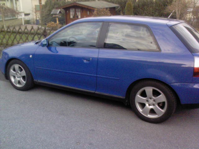

Hallo, ich fahren einen 1,6er mit H&R CupKit 55/40, hab aber keine bilder davon in der Gallerie, kann aber welche machen aber hab nur 16".
Aber es ist tatsächlich so, dass der Wagen vorne nur 45 und hinten 40 mm runter gekommen ist, aber er ist auf keinen fall vorne höher als hinten.
So hab mal Bilder mit dem Handy gemacht, sind aber wie gesagt nur 16"

genial wärs trotzdem das ganze mit 18" zu sehen :wink: aber trotzdem schonmal danke!!
