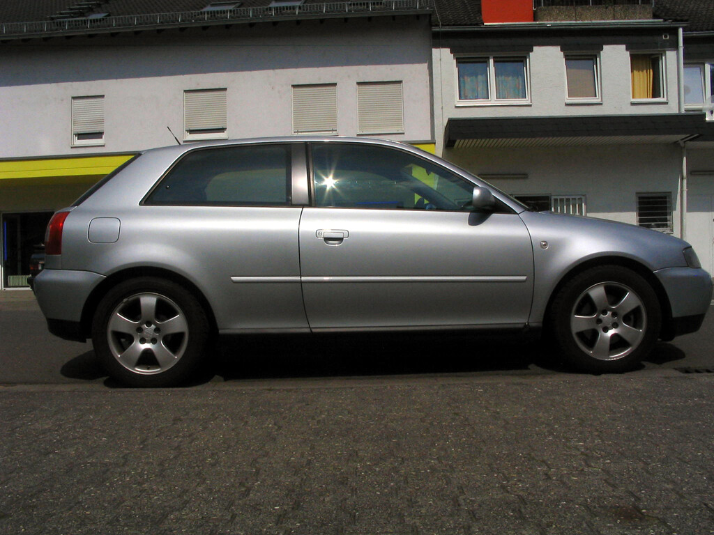

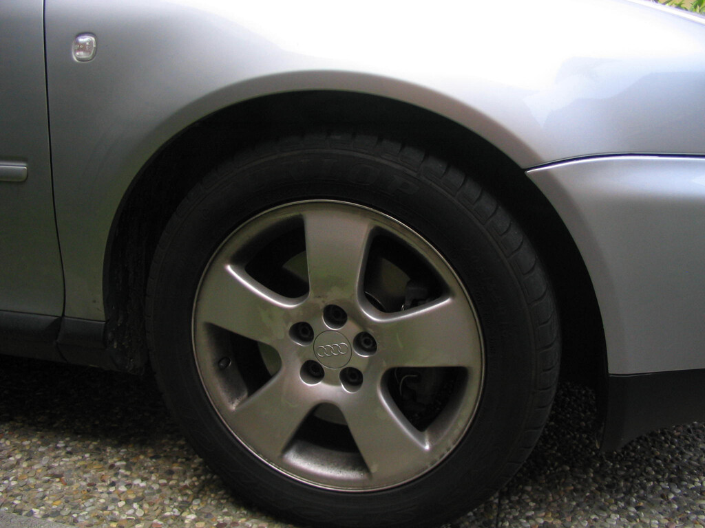

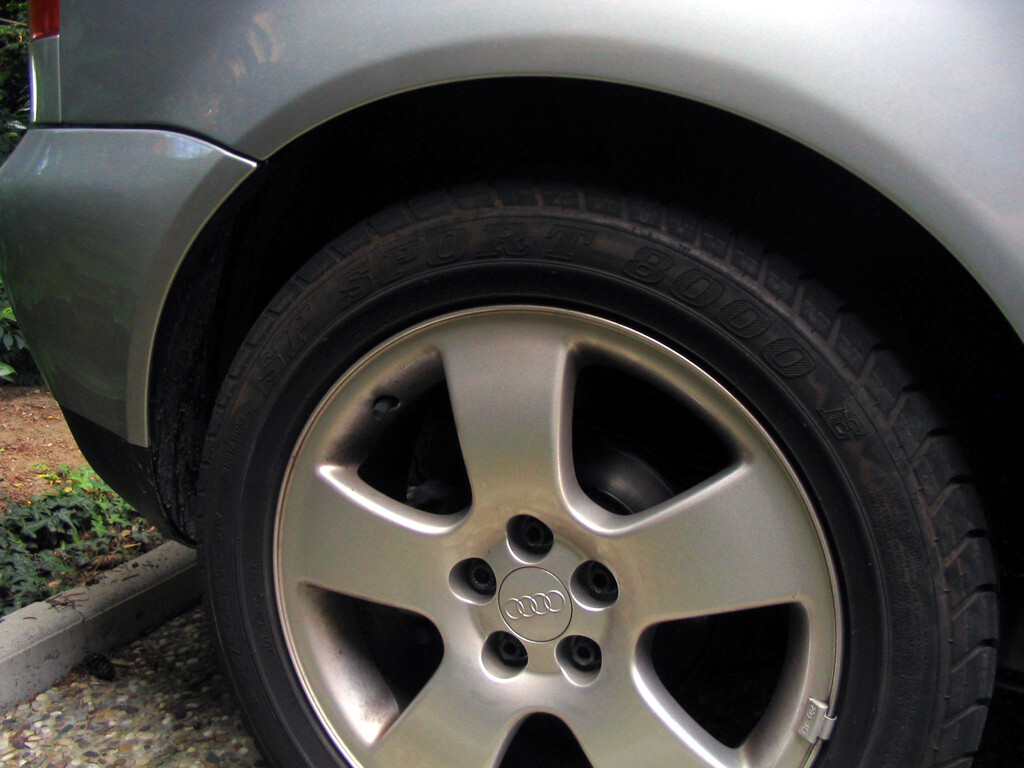

ich habe mir am WE die Arbeit gemacht, mein neulich erworbenes Komfort Cup Kit einzubauen (was eine Sauarbeit -.-). Allerdings stimmt das Ergebnis bei weitem nicht - das Auto ist keinen mm runtergekommen (bin seit Einbau knapp 200km gefahren, damit es sich setzen kann (ist kein neues FW, sondern gebraucht)).
Davon hab ich ein paar Bilder gemacht, die im Anhang zu finden sind.

das ist ja echt unglaublich. :no:
Der ist ja fast höher wie origenal…
Um genau zu sein - er ist exakt so hoch wie original :smiley:
