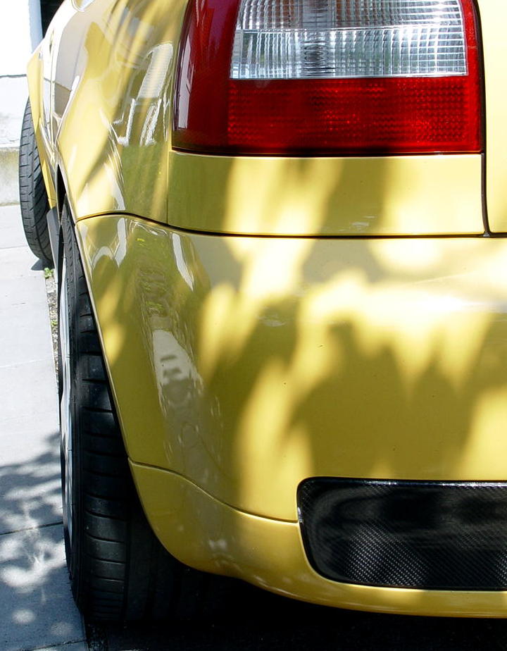

Hallo
Ich habe für meinen S3 60mm Spurverbreiterung gekauft (2x 30mm) jhetzt wollte ich es mit dem Gutachten von H&R eintragen nur steht da die Reifenkombination vom S3 nicht dabei bei den 30mm Scheiben ( 7,5J 225/45 17" )
Der TÜV Prüfer meinte die passen gut es schleift nix usw. und bekomme es eingetragen wenn ich ihm ein anders Gutachten von den Scheiben vorlege oder eine Kopie vom fahrzeugschein/Abnahme dieser Scheiben auf einem S3 8L…
Hatt von euch jemand ein Gutachten für diese Scheiben wo die Reifen/Felgen drinstehen oder eie Kopie vom Fahrzeugschein/Eintragung?
