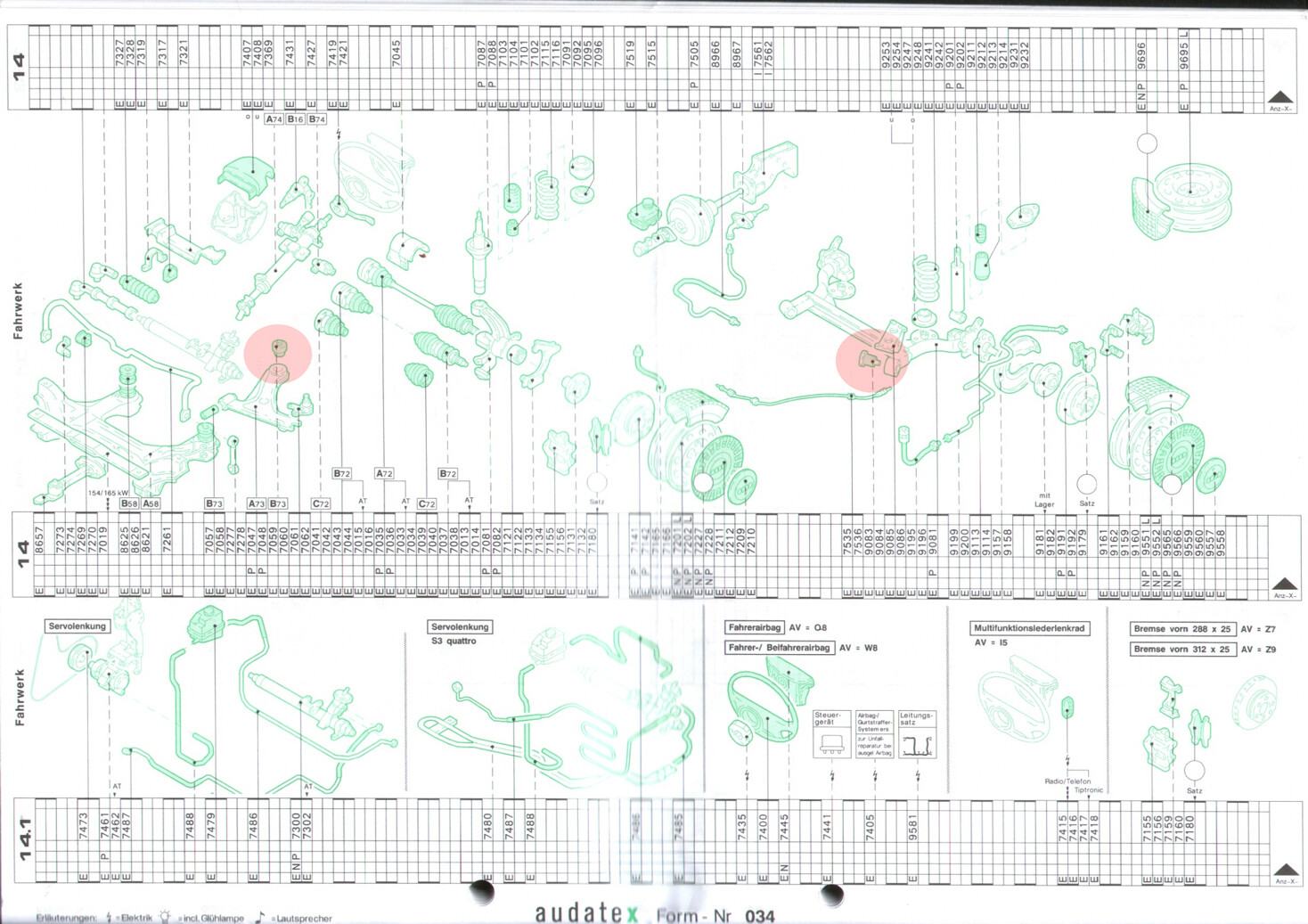

war heute bei der GTÜ und der mensch meinte meine lager müssen gewechselt werden, nun die fragen:
  1. hat das schon einmal jemand selber gemacht? diespezialwerkzeuge wären kein problem…
    2.kennt jemand die teilenr. oder den ca.preis?
danke
achso anbei die teile die der kerl meinte… gibt ja viele lager…

Also teilenr. habe ich auch keine die kannst du dir aber beim freundlichen holen und dann beim zubehör bestellen, spezialwerkzeug brauchst du keins, nomalerweise werden die buchsen ausgepresst aber man kann sie mit einem hammer raus "prügeln" und mit einem schraubstock wieder einziehen, also ich brauche 45min du müsstest es in 1std schaffen. querlenker müssen natürlich ausgebaut werden
