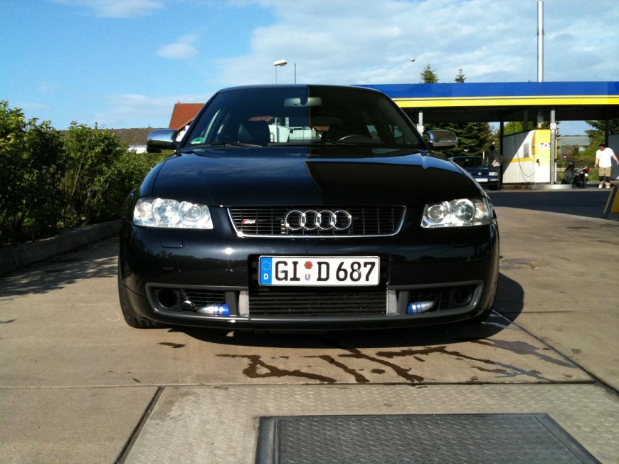

Meine Stoßstange ist vollkommen original. Bearbeiten musste ich die nur minimal. Wegen den Ausschnitten… gibt es ja verschiedene Lösungen. Ich habe wie gesagt original gelassen, dariusz hat seine ausgeschnitten.
Hier mal ein paar Bilder von meinem:
dariusz hat zwar nicht den Kühler aus dem Shop, aber ebenfalls einen von Wagner. Er hatte damals den Kühler etwas ausgeschnitten. Bild im Anhang. Am besten er sagt aber selbst etwas dazu…
Ich hab den Wagner llk drin. Musste nur die Hupen versetzen und das Gegenstück der Verstärkung bzw Halterung am prallträgern abändern.
Meine ansaugtemperaturen liegen immer ca 6Grad über der Außentemperatur. Bei 30Grad waren es zwischen 34 und 36Grad. Bei 15 ca 18-20.

Moje, den LLK konnte ich komplett original lassen. Es ist auch kein Hexenwerk ein LLK in der Größe anzupassen.
Ich habe nur zusätzlich den Alu Querträger komplett durchgebohrt, wegen der Luftzufuhr.
Das mit dem Stoßstangen Ausschnitt ist auch nicht mehr aktuell. Die Stoßstange ist mittlerweile clean.
Habe auch keine thermische Probleme.
Fahre ein GT3071 ausgereizt.
Werde aber im Winter ein anders Netz einschweißen. Aber aus Steinschlaggründen :wink:
