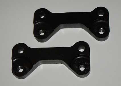

Halter für die RS4 Bremsscheibe 312x22mm mit Original Bremssattel. Siehe Bild hatte ich bei meinem Golf hinten und baue es demnächst auch wieder in meinen Audi ein.
