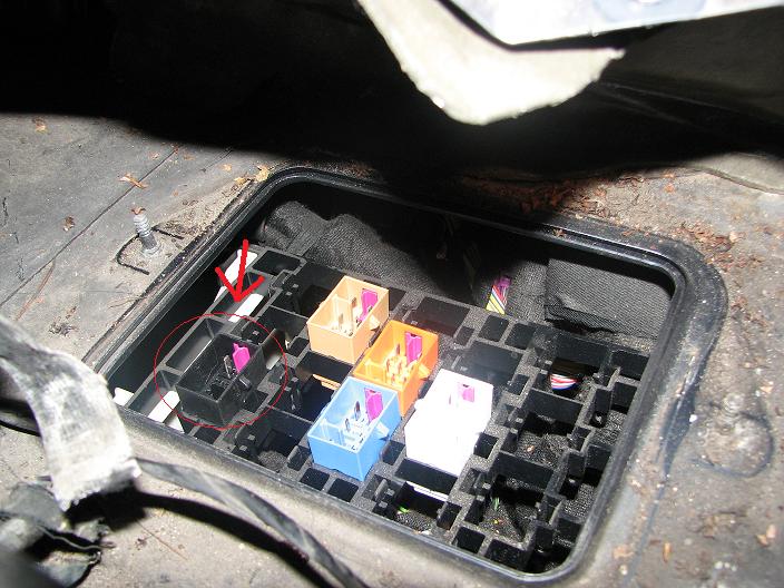

ich will bei mir die GRA nachrüsten… hab mir den lenkstock und dazugehörigen kabelbaum bestellt.
hab in der zwischenzeit mein stuergerät bei audi freischalten lassen. als alles da war hab ich mit dem einbau begonnen.
den lenkstock eingebaut und wollte dann die elektrik machen…
nun das Problem:
wollte den kabelbaum am elektrokasten der unter den wischern ist in den schwarzen dafür vorgesehenen 10 pin stecker verbinden bzw einclipsen.
nur ist mir aufgefallen das bei dem stecker keine kabel abgehen die zum steuergerät führen. also hab ich das erstmal sein gelassen den kabelbaum zu verlegen, da das ja dann eh nicht weiter geleitet werden kann, weil DIE KABEL FEHLEN
ich hab mal bilder gemacht um es zu veraunschaulichen.
hier der stecker wo die kabel fehlen… (2 sind vorhanden die benutzt werden aber wo sind die anderen?)
und hier der elektrikkasten…
ich hoffe echt ihr könnt mir helfen…
der hebel ist verbaut und blinker funktionieren jetz bin ich heis und will den tempomat auch benutzen können:)
danke schon mal
Ja, das gibts nur beim APF Motor.
Du musst dir bei Kufatec den 2ten Kabelbaum dazu bestellen den vom Wasserkasten zum Steuergerät. Gibts da, viele bekommen das auch so in einem Set.
Bis jetzt lagen bei mir dir Kabel nur bei einem Motor beim 1.6er APF, bei allen anderen musst ich bis jetzt die andern 4 Nachziehen.
Wenn man das teuerere Set bei Kufatec bestellt sind beide Kabelsätze dabei, nimmt man das Ebay set ist es mal dabei, mal nicht.

So und dazu gibts jetzt noch nen mkleinen Kabelsatz fuer 19€, der dann von Wasserkasten zum STG führt. Weil was du dort siehst geht nur vom Hebel bis zum Wasserkasten. Einfach mal anschreiben das man beide braucht.

hab heute alles eingebaut und es funktioniert :slight_smile: war zwar ne scheiss arbeit aber hat sich gelohnt :slight_smile: danke noch
