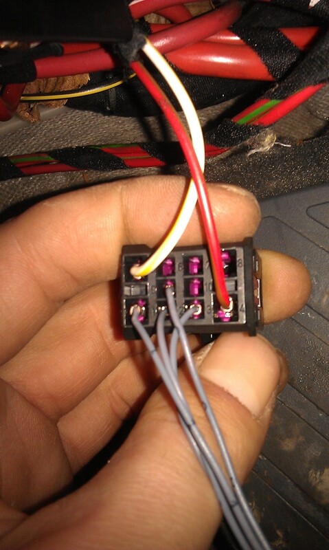

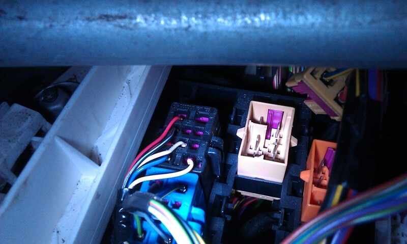

Kann mir wer helfen bitte hab auch 2 Fotots hinzugefügt vom schwarzen Stecker???

Aber mal ne andere Sache zum Kabelbaum von Kufatec: die Kabel wie man sieht sind ja alle Grau und da stehen zahlen drauf (1,2,3,9), und in der Anleitung steht folgendes:
Weiß - Pin 9
Gelb - Pin 3
Rot - Pin 2
Blau - Pin 1
hab ich da vieleicht was falsch angeschlossen???
Hast Du mal KUFATEC angesprochen, wo das Problem evtl. liegen kann?
Nein hab ich noch nicht aber da schreibe ich nachher auch noch hin :wink:
Aber was mir grad so auffällt das Kabel wo bei Kufatec 3 draufsteht steckt in 3 ok aber laut plan sollte das Gelb sein und ist aber im Motorraum nicht Gelb sondern Schwarz-Weiß??? das Gelbe Kabel ist ja von Beiden Seiten belegt??? :frowning:
Kontrollier nochmal die Anschlüsse…evtl. scheint was nicht richtig angeschlossen zu sein…
Hab ich ja vorhin gemacht :slight_smile: so wies auf den Bildern ist ist es jetzt Momentan, aber wenn das Kabel mit der NR. 3 drauf an Gelb gehört passt da was nicht weil Gelb ist ja komplett belegt???

wo genau hast du das lose Kabel angeschlossen?
Hast Du die Sicherung 5 genommen?

Hast du auch die Kabel weiter zum Steuergerät gelegt?Der Benziner hat die nicht vom Werk aus…

in diesem Fall schon, welches man an dem zweiten Bild erkennen kann :slight_smile:
Na ja ist zwar auch möglich, an Sicherung 5 ist es schon leichter…
